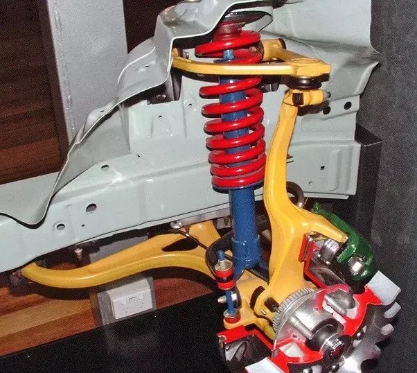

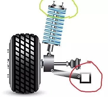

    Przede wszystkim z przodu w 159 jest wielowahaczowy układ zawieszenia, a nie kolumna MacPhersona jak w wielu innych autach, więc kielichy nie są bezpośrednio aż tak obciążane. Dodatkowo sztywność nadwozia jest rzeczywiście bardzo wysoka. Poza tym, skoro nadwozie radzi sobie z ciężarem 2.4 JTDm to z 1.9 JTDm powinno tym bardziej.
    How it's made?
Nazwa:	mac1.jpg
Rozmiar:	21.0 KB
    vs.
Nazwa:	wielo2.jpg
Rozmiar:	97.0 KB
