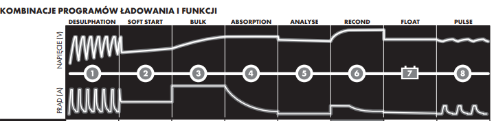

    Mi to wygląda na schemat ładowania przez prostownik. Z resztą CTEK 5 ma podobny: Kliknij obrazek, aby uzyskać większą wersję
Nazwa:	ctek.png
Rozmiar:	37.8 KB
ID:	266971 (w tym przypadku maksymane napięcie to ok. 15.3V).
    Jak możesz na powyższym zdjęciu zobaczyć, w trybie RECOND, woltaż i amperaż pokrywa się z Twoim wykresem (rośnie woltaż, maleje amperaż). Tryb RECOND jest opcjonalny, co oznacza, że nie jest niezbędny do ładowania akumulatora.
    Prawdą natomiast jest to, że akumulator lubi stałe napięcie i jazda w mieście po prostu go wykańcza. Im większy akumulator i krótsza jazda tym szybciej zacznie on się zasiarczać co spowoduje jego uszkodzenie (jeżeli kogoś interesuje dlaczego to mogę to wyjaśnić).
    Zatem jeżeli jeździcie tylko na krótkich dystansach i nie jesteście w stanie dostarczać długiego stałego napięcia do aku to proponuję kupić mniejszy akumulator i ładować go na koniec jesieni i początku wiosny (z resztą polecam to też do dużych aku). Gwarantuje, że nawet prostownikiem 14V będzie on służył dużo dłużej i w ten sposób przedłużycie jego działanie o ok. 4-5 lat.
    PS. Wyłapałem pewną nieścisłość, jeżeli według Ciebie [MENTION=81426]piotraskvw[/MENTION] tylko 16.25V potrafi doładować w 100% aku a większość prostowników podaje max 14V ( te specjalistyczne ~15V ) to w takim wypadku żaden prostownik który wypełnia 99% rynku nie naładuje akumulatorów które wypełniają 95% rynku. Wątpię, że firmy produkujące prostowniki nie wiedzą jakie napięcie jest poprawne.
