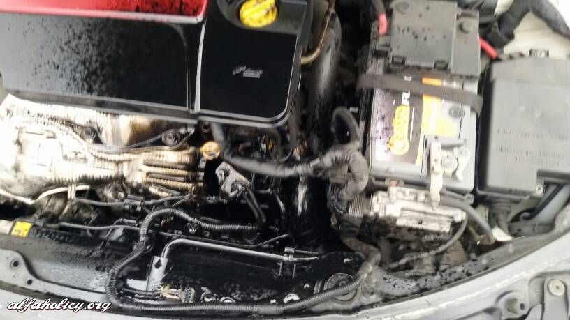

    u mnie jak tłok roz...bao to tez bagnetem uszło ...
    ( jadę jadę , silnik ciepły był , dodaję gazu i zaczyna trzepać silnikiem i brak mocy ... pobocze , maska w górę , bagnet wywalony i cały silnik zasrany oliwą , pękł tłok - niestety :-( , bolało portfel bardzo . opisałem o tym w temacie mojej 159 )
Nazwa:	187026d1451583327-jakie_roznice_przed__po_lifcie-uploadfromtaptalk1451583341589.jpg
Rozmiar:	66.2 KB
