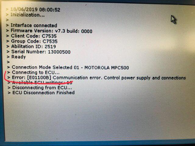

    Brak. Odebrałem wczoraj auto, tuner się poddał, kolejny sprzęt nie podołał.
    Tuner podobno dzwonił i konsultował się z Cinkiem, ale wychodzi chyba na to, ze mam jakiś dziwny, felerny sterownik.
    Ewentualna wymiana sterownika, to według tunera 900 za sterownik + jakaś mała modyfikacja pod moje auto, wiec na razie niestety raczej odpuszczę temat.

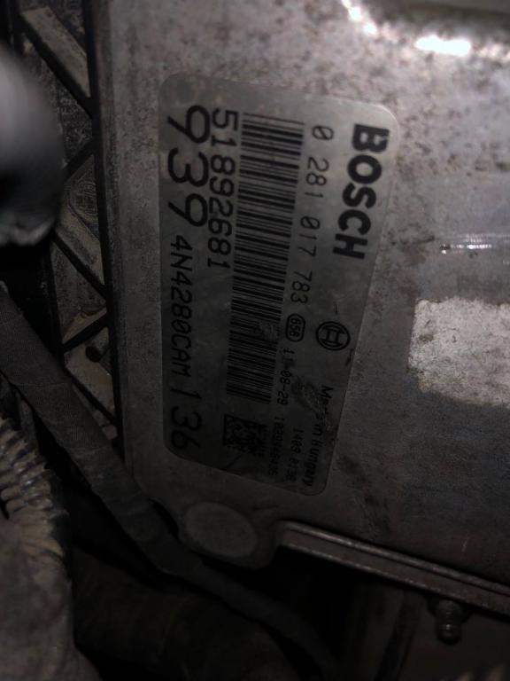

    Cytat Napisał fts Zobacz post
    Możesz wstawić zdjęcie sterownika ?
    Nie ma takiej możliwości aby nie dalo się tego wyczytać o czym mówiłem, mówiłem też jak to zaprogramować i czy ewentualnie wyczytać. Swoją drogą po to jest support przy legalnym sprzęcie aby ewentualnie problem rozwiązać.

    Cytat Napisał macinek102 Zobacz post
    O to chodzi?
Nazwa:	alfaSterownik.jpg
Rozmiar:	41.2 KB
  7. #27
    Użytkownik Rowerzysta Avatar macinek102
    10 2016
    Tarnów ( tuż obok )
    ALFA 159 SPORT 2.0 JTDM 136+++.....
    309
    Tak, poproszę znajomego, może miał do czynienia tymi sterownikami, mój ma numery identyczne, tylko jest starszy ( końcówka 2010 )

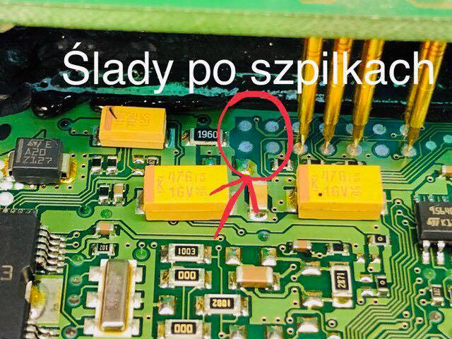

  10. #30
    Użytkownik Świeżak Avatar fts
    12 2018
    159 SW 2.0 JTDm Sport+ 2011: 136 -> 190/430Nm
    219

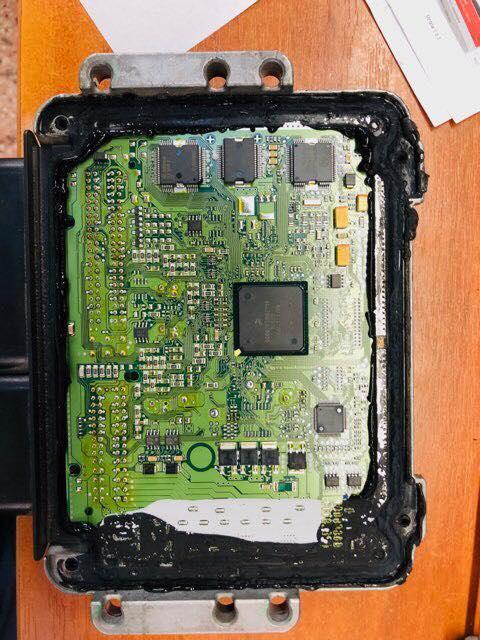

    Własnie odebrałem auto od innego tunera i okazało się, że sterownik był uszkodzony. Najprawdopodobniej przez poprzedniego tunera, który twierdził, że nie da się wgrać nowej mapy, bo ciężko mu było się przyznać do błędu..
    Jak się okazało sterownik był praktycznie 'zalany' silikonem + miał odbite ślady po szpilkach na polu złącza BDM gdzie nie należy stawiać podstawki.. przez to nie było możliwości połączenia ze sterownikiem.

    Miałem w planach chipa i wyrwanie klap, ale z racji tego, że trzeba było wymienić sterownik, co oczywiście było dodatkowym, niezaplanowym kosztem, skończyło się na wymianie sterownika, zwiększeniu mocy i programowym wyłączeniem EGR'a i klap w pozycji otwartej.

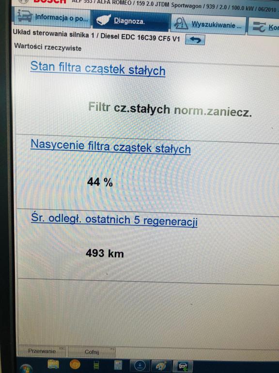

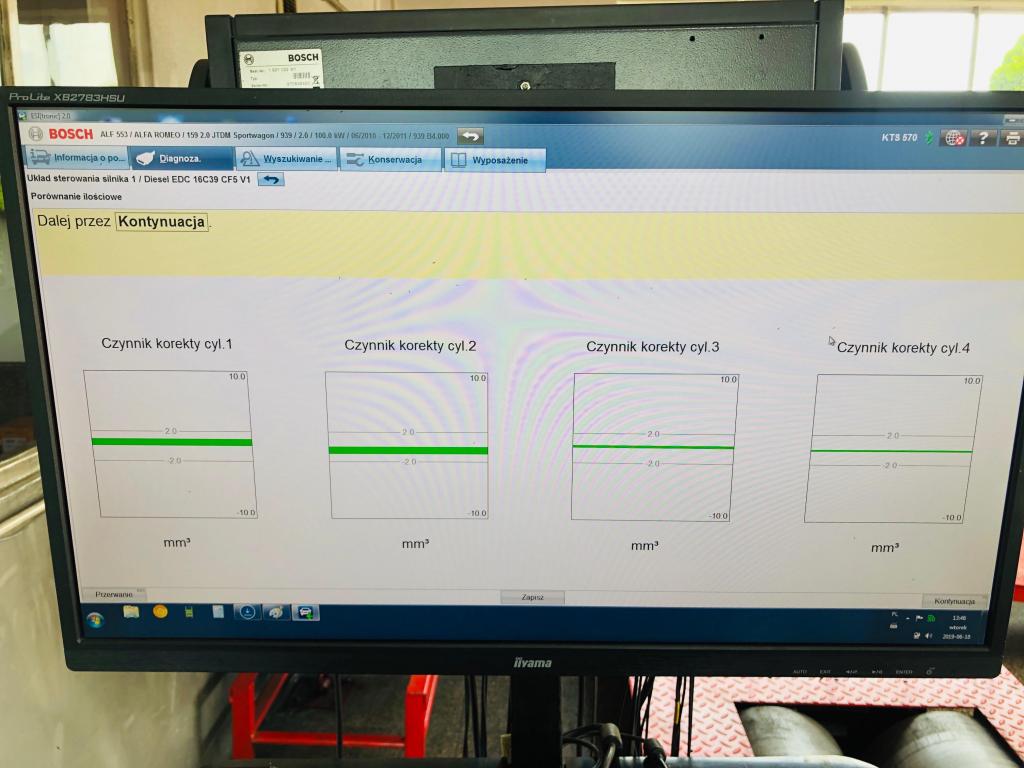

    Przy okazji sprawdzony został stan DPF'a i korekty wtrysków:
Nazwa:	stanDPF.jpg
Rozmiar:	73.2 KB
ID:	259481Kliknij obrazek, aby uzyskać większą wersję
Nazwa:	korekty.jpg
Rozmiar:	86.3 KB

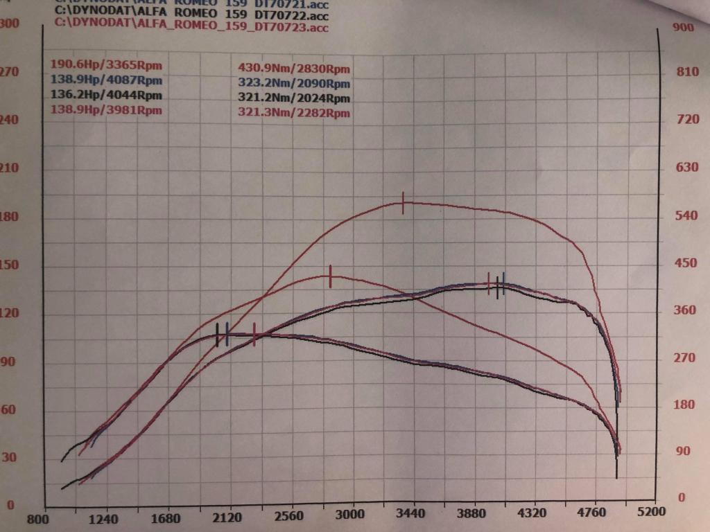

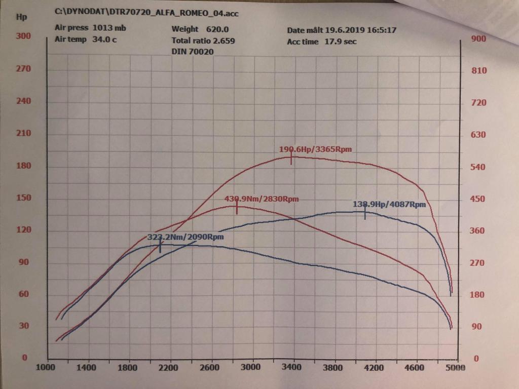

    No i na koniec wykresy.. ciekaw jestem co o nich powiecie
Nazwa:	wykres1.jpg
Rozmiar:	77.8 KB
ID:	259483Kliknij obrazek, aby uzyskać większą wersję
Nazwa:	wykres2.jpg
Rozmiar:	84.0 KB
    Troche dziwi mnie moment obrotowy przed modyfikacją.. jakieś teorie?
