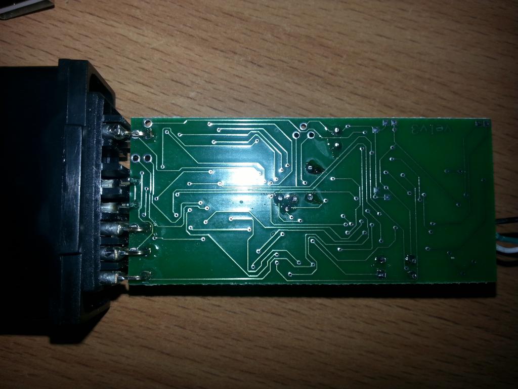

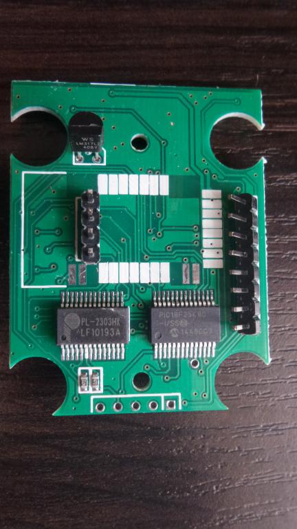

    Pomóżcie, zakupiłem przewód od viakena elm 327 w wersji v2 chodz na płytce pisze velv3, nie wiem o co chodzi, z komputerem łączy się bez problemu ale z innymi modułami już nie, rozebrałem go szukam opornika/rezystora 120 ale nie znalazlem, ktoś pomoże?

  8. #688
    Użytkownik Znawca Avatar Luck
    01 2014
    KRA KNS
    AR9 1,8 MPI LPG + Julka 1,4 TB
    1,099
    Ja nie musiałem nic wylutowywać z niego a działa. Proponuję odezwać się do viakena, oni powinni wiedzieć co może być przyczyną.

    Już sobie poradziłem, poczytałem na forach fiata że ten interfejs trzeba w FES-ie ustawić jako ODBLink (USB/Bluetooth), ja wcześniej ustawiałem ELM 327 1.3+ i tylko z ECU się łączy wtedy

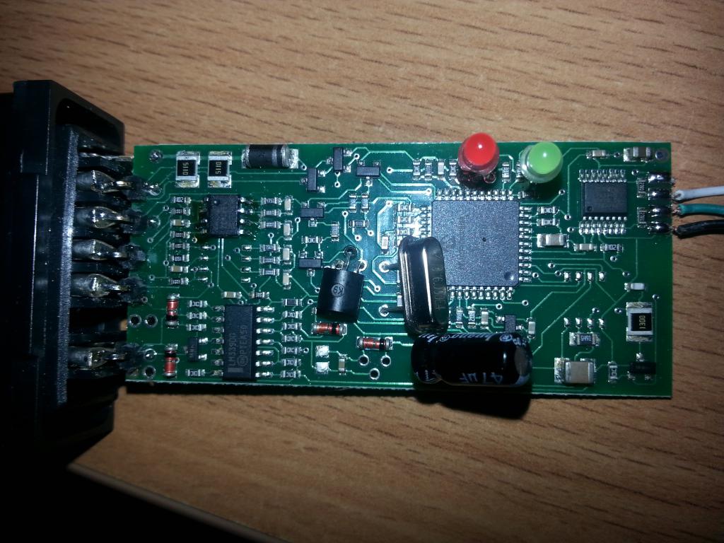

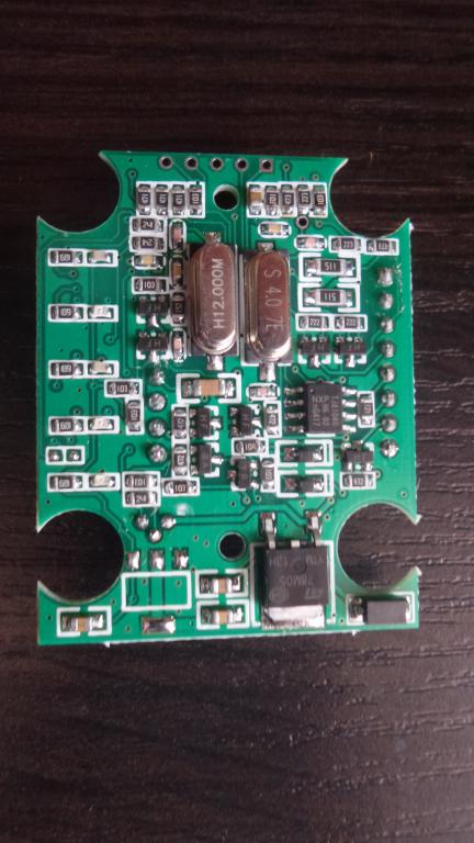

    Panowie rozebralem to ustrojstwo ale nie mam tam opornika czy tam tez rezystora R14, jak mam go przerobic zeby to działało?
