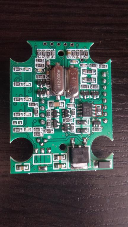

    07 2014
    Alfa_Romeo 166 2.4 20v
    289
    znalazlem rozwiazanie, nalezy wywalic/odlutowac opornik o nominale 121 na zdjeciu wyglada tak
Nazwa:	20150220_092816_resize.jpg
Rozmiar:	54.1 KB
  3. #693
    criss
    juz dawno pisałem o rezystorze i który nalezy usunąć, czyżby nie czytało się postów

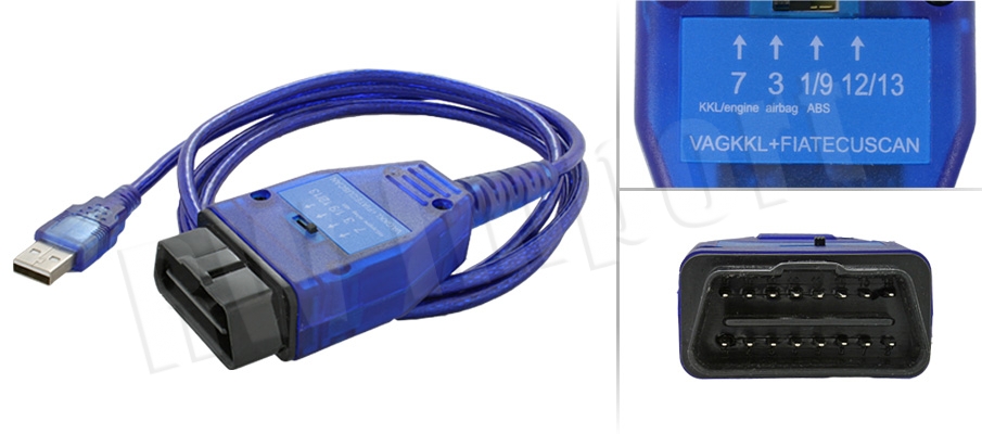

    Mam pytanie czy takim kablem niebieskim
    można się połączyć z samochodem?
    Bo mam taki kabel, sterownik od sprzedawcy, który w bólach ale zainstalowałem + FES 3.6, Multiecuscan 2.4...
    i co bym nie robił, połączyć się to nie chce.
    Pytanie jest jak to powinienem łączyć? Czy w ogóle to się da połączyć? Czegoś może brakuje? Jakiejś przejściówki? Może inny program? Jeśli tak to jaki? A może jakieś specyficzne ustawienie w programie powinienem wybrać?
Nazwa:	81311026_tample.jpg
Rozmiar:	153.7 KB
  7. #697
    Użytkownik Romeo Avatar dejon
    03 2012
    Warszawa/Bielsk Podlaski
    Była Alfa Romeo 156 2,4JTD...wkoncu jest 159 SW 1,9JTD 16V 150KM
    1,102
    Mam taki sam i wszystko oki w ustawieniach musisz grzebac ...com1 w ustawieniach zmniejszyć prędkość przesylana danych. .poszukaj byli Trochę tego na Forum kub za googluj ale mysle ze ktos bardziej tutaj pomoże
  8. #698
    Użytkownik Maniak resoraków Avatar łuk4sz
    04 2014
    159 2.0 JTDm (2021 -) 159 1.9 JTDm 8V 2010 berlina (2014-2018)
    919
    W ustawieniach MES/FES jako interfejs masz ustawione ODBLink (USB/Bluetooth)?
  9. #699
    Użytkownik Znawca Avatar Luck
    01 2014
    KRA KNS
    AR9 1,8 MPI LPG + Julka 1,4 TB
    1,099
    Ja ten kabelek mam jako Kline/Vagcom i ważne aby port w tym programie był ten sam co port na którym instalowałeś kabelek(zobacz w menedżer urządzeń w windows na jakim porcie to masz)
    Poza tym do pełen diagnostyki przyda Ci się jeszcze elm327. Warto przeczytać cały wątek.
  10. #700
    Użytkownik Rowerzysta Avatar Diabeł
    08 2014
    Alfa Romeo 159 3.2 JTS TI
    85
    Dzięki!
    Okazało się, że sterownik miał problemy. Pomogła ponowna instalacja.
    elm327 też kupię bo już widziałem w programie, że ten kabel nie pozwala na wszystko.
