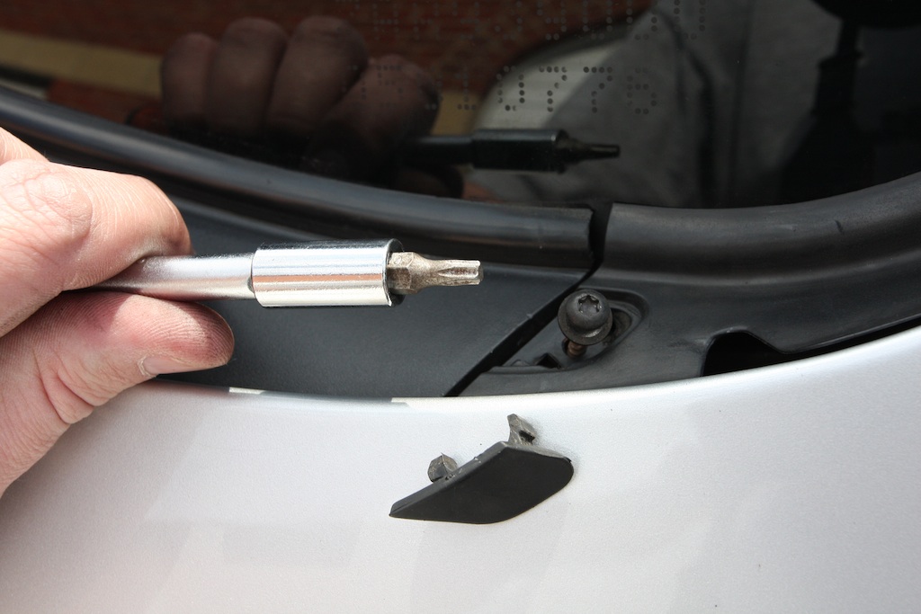

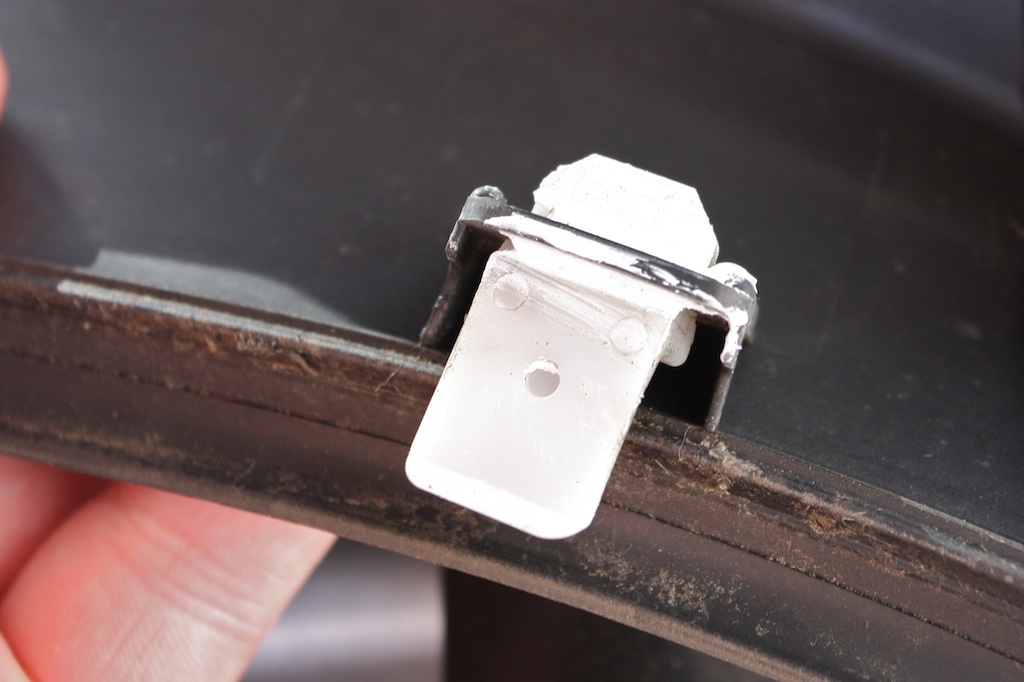

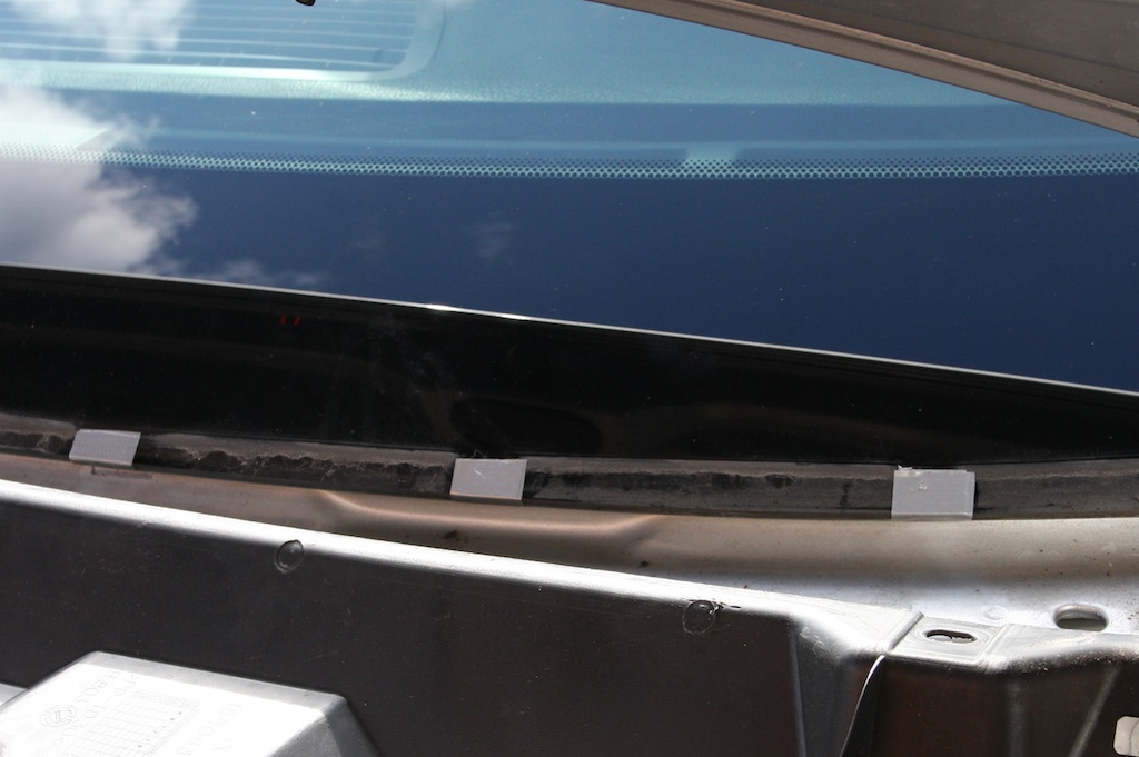

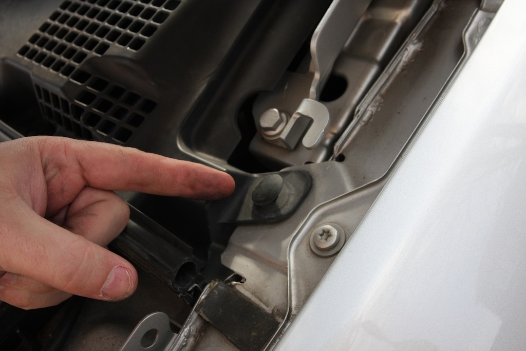

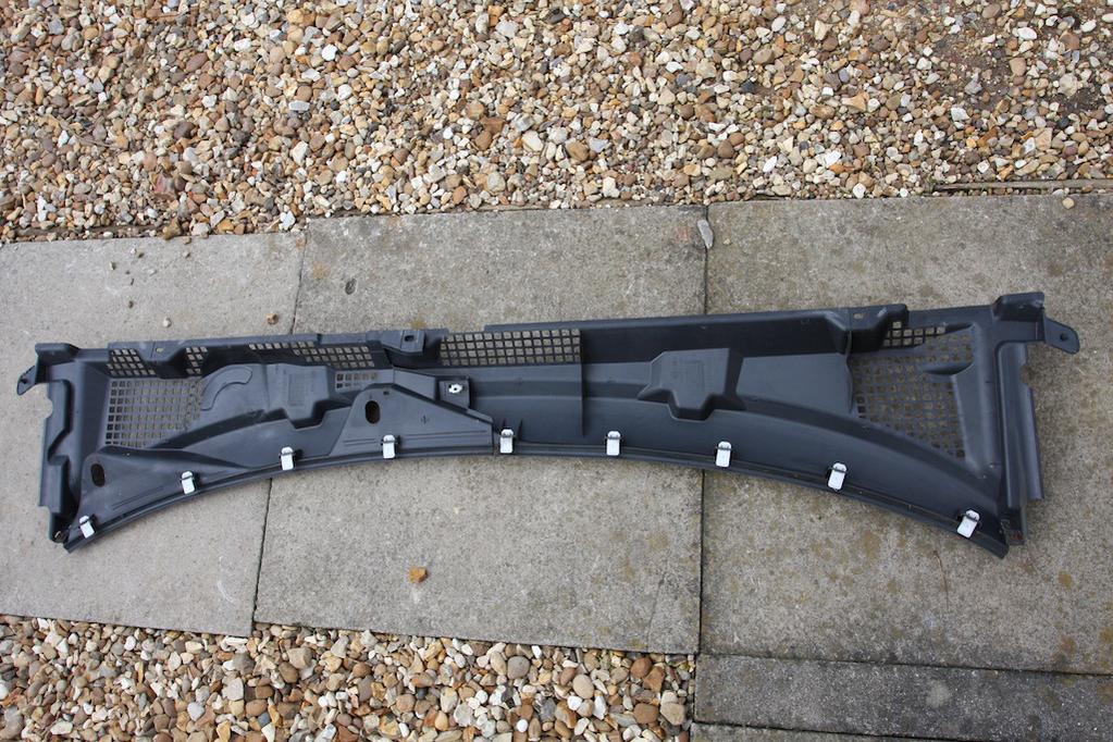

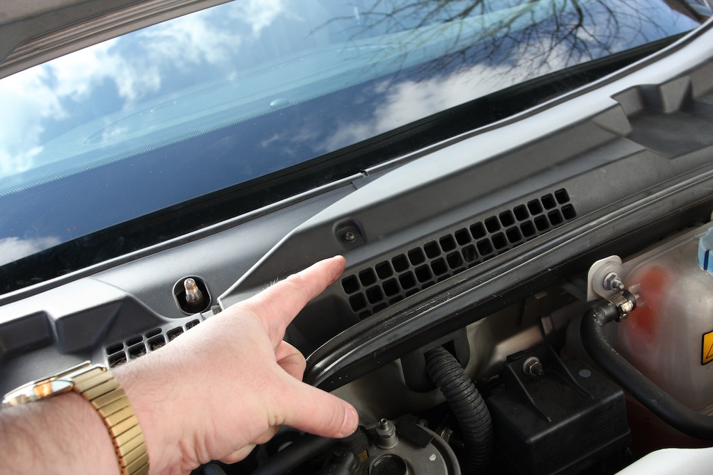

    Na tutoriala może znajdę czas... za jakiś czas, póki co go nie mam. tutaj zdjęcia. Myślę, że dobrze przedstawiają ideę nawet bez instrukcji. Jakby ktoś miał problem z angielskim to sobie na ich podstawie poradzi. Zanim weźmiecie się za sylikonowanie warto przejechać się bez podszybia, jeżeli wtedy jest cisza, to do dzieła. Mi całość zajęła 40min około, w tym 20min czekania aż podziała wd40 na wycieraczki. Warto też zapewnić sobie zapas grzybków. Jakby komuś się nie chciało celować z tymi miejscami na taśmę, to śmiało na całej szerokości szyby, u siebie dałem 3 warstwy, sylikon jak na fotach. I cisza.

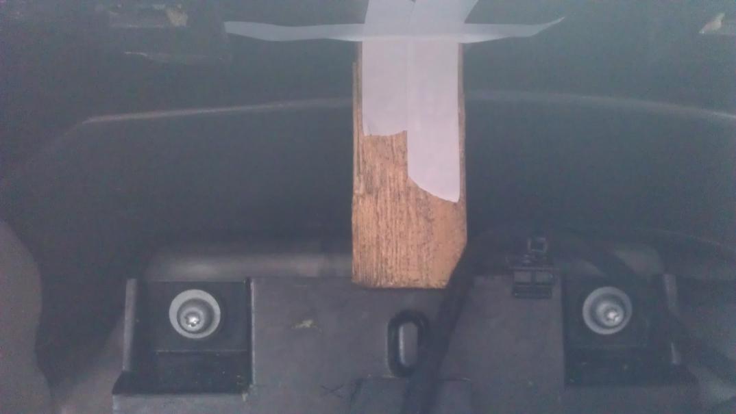

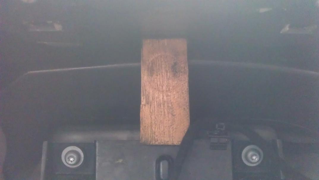

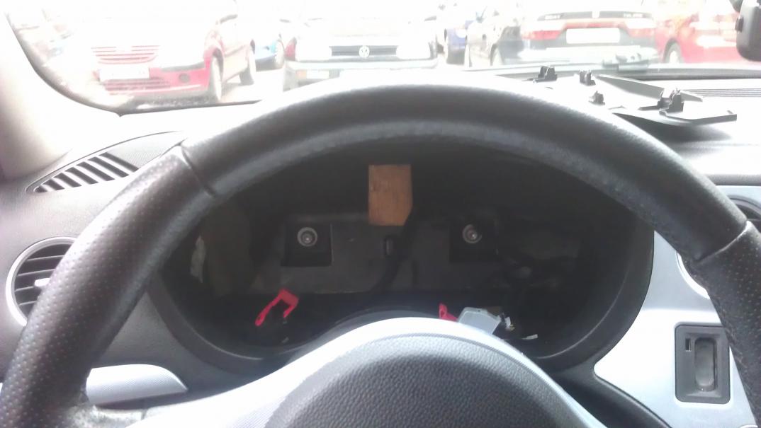

    poczytałem trochę e-learna odnośnie Noise & Creaking Dashboard co mi podsunęło pomysł żeby wyciągnąć zegary i zajrzeć pod ten nieszczęsny daszek. Demontaż zegarów to za pierwszym razem 15min roboty, za drugim max 5 - wystarczy lekko podważyć płaskim śrubokrętem klapkę, która jest nad zegarami, wyciągnąć ją, następnie wykręcić 2 imbusowe wkręty znajdujące się pod klapką, po czym pociągnąć zegary do siebie i odpiąć 2 kostki z tyłu zegarów. Przy odpinaniu kostek nic na siłę, lecz trzeba tak jakby otworzyć czerwone "wajchy" które się na nich znajdują. Jakieś było moje zdziwienie, gdy zobaczyłem że najwyraźniej poprzedni właściciel użył własnego patentu na trzeszczący daszek - przygotował odpowiednio ok 10cm drewniany klin i wepchnął go pomiędzy daszek a element znajdujący się w dolnej części przestrzeni na zegary. Podczas eksploatacji klin się poluzował, przesunął na bok i nie usztywniał jak należy daszku. Solidnie go wepchnąłem między daszek a ten dolny element, a także użyłem taśmy dwustronnej oraz izolacyjnej aby go porządnie u góry zamocować żeby się nie wysuwał podczas jazdy. Na dole jest wyżłobienie w klinie, w który wchodzi dolny element, tak więc nie było potrzeby dodatkowego zabezpieczenia taśmą. Załączam zdjęcia z klinem. Mam nadzieję, że komuś się to przyda.
