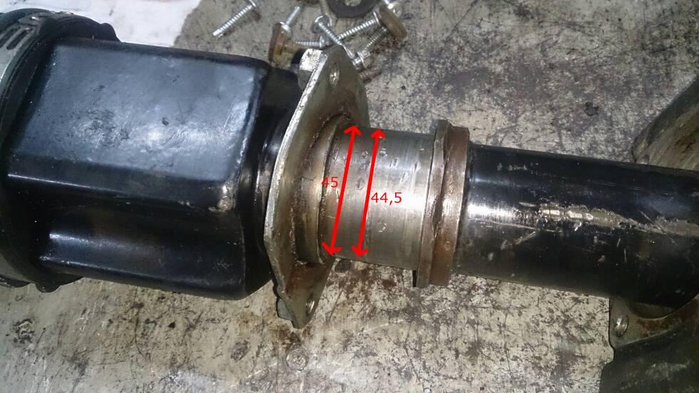

    A więc jednak łożysko podpory. Jednak jest mega problem otóż łożysko tak naprawdę nie klękło. Bieżnia łożyska wyfrezowala samą oś. Mierząc wychodzi ok 0,5 max 1 mm. Pół oś ma 2 lata więc aby spróbować ją uratować da się wymienić samą oś np z używanej czy jest to do wykonania?

    Pewno że sie da
    Podjedź do jakiegoś zakładu który spawa, napawa i obrabia na tokarce metalowe rzeczy, to ci to ogarną i będzie OK. Po co wyrzucać coś prawie dobrego???
    Swoją drogą piszesz, że miały 2 lata czyli rozumiem że zmieniałeś półosie i nie założyłeś nowego łożyska?? Czy to łożysko było już razem z półosią jak zakupiłeś??/
    A i weź do tego tokarza nowe łożysko i jak masz, to starą półoś aby widział co i jak zrobić
