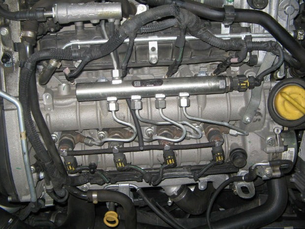

    No to masz stary po małej poprawce który ponoć to też badziew - niby niewiele poprawiono i wytrzymuje podobnie. Dla tych co nie są swiadomi jest też kolektor montowany do roczników 2008 i wzwyż i on jest całkiem inny plastikowy jak diabli (czarny plastik, w ogóle nie przypomina tego metalowego kolektora) - zdjęcie poniżej:
Nazwa:	Kolektor_plastikowy.jpg
Rozmiar:	88.7 KB
    (zdjęcie zapożyczone z http://www.forum159.com/po-czym-rozp...znik-t573.html)
    taki ma wytrzymywać ok 200tys km.
    Listwy sterowania klap nie widać z góry - jest od spodu.
    Poniżej zdjęcie takiej używki z allegro od użytkownika FIAT_ALFA_ZAAK(:http://allegro.pl/kolektor-ssacy-alf...933883375.html)
Nazwa:	Kolektor_plastikowy2.jpg
Rozmiar:	66.8 KB
    Tyle że taki wymaga ponoć zmiany aktywatora również na ten do nowego typu (wg. axel40 - on zmieniał u siebie z metalowego na plastikowy). Wariant na nowych częściach to ok 2000zł + robocizna. Axel40 pidał że trzeba jeszcze dorobić z blaszki mocowanie(przykręcić gdziekolwiek się da) i przenieść jakiś pochłaniacz oparów czy coś takiego, bo nowy kolektor/sterowanie są większe sie się to nie mieści w orygninalnym miejscu.
    Najlepiej poczytajcie wymiąnę wiadomości z axlem40 - jest tam dużo informacji może komuś się przydać

    ad. 1 nie spiszę ci nr z mojego kolektora bo po prostu go nie widać ale z tego co pamiętam to nie szukaj w eperze kolektora po swoim nr nadwozia bo zawsze bedzie ci wychodził kolektora taki jak masz obecnie tylko że coś tam ulepszyli w łozyskowaniu klap. Kolektora który ja załozyłem jest aluminowo plastikowy aluminowe jest ten korpus w którym siedzą klapy oraz cześć do której przykręca się przepustnicę reszta tzn ta najwieksza cześć która widać od razu jak np zdejmiesz osłonkę z silnika jest czarna plastikowa. Zatem wejdz w eper wybierz alfe 159 ale od 2008 roku i tam bedziesz miesc zupełnie inny kolektor a zarazem jego nr pamietaj ze jesli kupujesz w ASO to musisz kupisc oddzielnie sterowanie klap wirowych bo z tego co mi sie wydaje to nie jest to sprzedawane łącznie
    ad. 2 nigdy nie regeneruje części, - dla mnie to co jest proponowane jest czystą partyzantką na którą nigdy nie będe miec gwarancji
    ad. 3 wymiana została zrobiona przez warsztaz zbyt duzo rozbierania nie chciałem się brudzić aż tak bardzo i meczyć z pompą common rail oraz rozrzadem moj miechanik wziął 400 zł ale to moj kolega
    ad. 4 kupić nalezy jeszcze uszczelkę pod kolektora a dokładnie tą pomiędzy klapami a silnikiem koszt około 80 zł, kolektor pasuje bez przerabiania mechanicznego i elektronicznego, trzeba tylko dorobić zwykłą jakąś blaszkę aby zamontowac w innym miejscu pochłaniacz oparów czy coś takiego - jak zajrzysz za silnik to zobaczysz taki czarny owal pionowo zamocowany do tego starego kolektora, a z racji że jest on mocowany do kolektora a w nowym kolektorze inne jest sterowanie klap wirowych (większe) mocowanie tej tzw. puszki tzreba zmienić i po prostu przyczepic do pierwszego lepszego pewnego punktu.
    ad. 6 nie kupuje sie nowy
