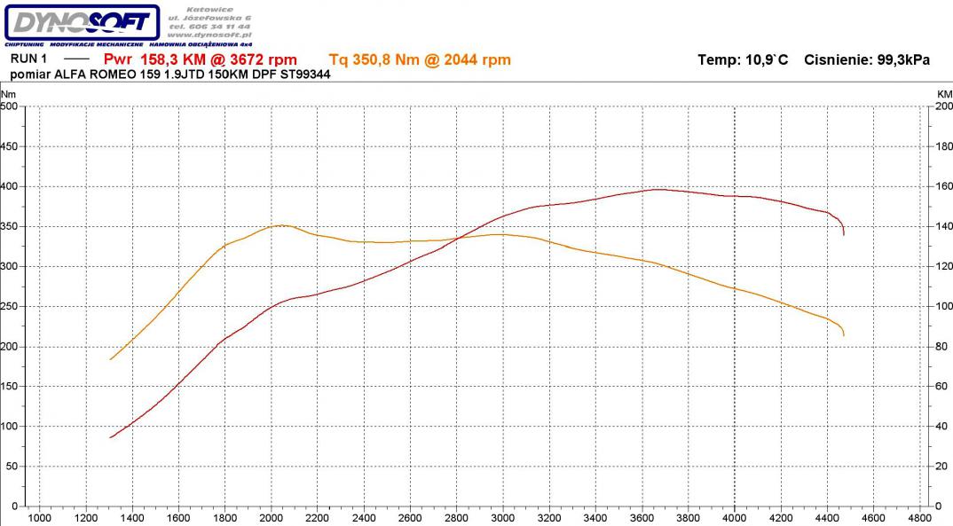

Tak po krótce tylko:
- do danego ciśnienia atmosferycznego i temp hamownia robi korekcję więc wynik wyjdzie powtarzalny w każdych warunkach temp/cisn
- pomiar ze sprawnymi klapami / bez klap nie ukaże różnić (pomijam tu kwestię EGRu); przy pełnym gazie sprawne klapy i tak będą całkowicie otwarte a w takich warunkach odbywa się pomiar; żeby uwidocznić różnicę trzeba zasymulować ich awarię czyli zamknąc i odłączyć cięgno sterujące
- silnik 1.9 16V występowały zarówno bez jak i z klapami wirowymi - interpretację pozostawiam czytelnikom
- usunięcie EGRu przede wszystkim ogranicza zanieczyszczanie kolektora, kanałów w głowicy itd a dodatkowo powoduje lepszy dół i reakcję na gaz (wykres kilka postów wcześniej z hamowni Wojtka (Aligatora) bardzo dobrze to pokazuje);

Jeśli chodzi o tego tajemniczego Cinka czyli firmę cisoft. Jest to człowiek znany na niejednym forum z radosnej twórczości, z jednego Saab'a z silnikiem TID o mocy 120KM jego hamownia w serii wypluwa 148KM po modyfikacji wychodzi cudowne 191KM http://pionart.pl/~cinek/CINSOFT/Saab120/artur_final.jpg ...
W innym przypadku po samym usunięciu filtra cząstek stałych bez żadnej modyfikacji oprogramowania moc skacze z fabrycznych 150KM do 180KM, później pokazuje się informacja, że jednak remap był robiony ;) Przeoczenie czy jednak kilka osób znających się na temacie wyśmiało tego typu radosna twórczość ?
Oczywiście standardem tej firmy jest chwalenie się wykresami "Po modyfikacji" bez nałożonego wykresu przed modyfikacją, wśród szanujących się tunerów rozwiązanie nie do przyjęcia. Generalnie jako człowiek starający się mysleć logicznie patrze z dużym dystansem na jego osiągnięcia.

A może jednak mają wpływ, bo pozwalają na takie ukształtowanie krzywej mocy, żeby nie było w pewnym momencie zbyt gwałtownego przyrostu mocy? Po co Ci samochód, który do 2000 obrotów wcale nie jedzie, a potem do 4000 obrotów przyrost mocy jest tak duży, że ciężko na mokrym jechać bez włączonej kontroli trakcji?
Moc i moment są podawane wraz z obrotami lub zakresem obrotów, przy których występują - jeśli zauważyłeś :)
Pisanie, że auto przyspiesza najlepiej, kiedy ma wysoką wartość momentu na kołach jest informacją prawidłową i wystarczającą.
Tak samo jak informacją prawidłową jest to, że auto przyspiesza lepiej, kiedy silnik ma większą moc. Tylko, że ta informacja nie wnosi dokładnie nic KONKRETNEGO do dyskusji.
Auto najefektywniej pracuje, gdy silnik jest na obrotach mocy maksymalnej. Dlatego też w samochodach, które mają bezstopniową skrzynię (np. Audi + Multitronic) w momencie ostrego przyspieszania silnik utrzymuje obroty, przy których ma MAKSYMALNĄ MOC, a nie maksymalny moment obrotowy. Jest to zresztą zupełnie logiczne - mając jednostkę napędową i chcąc wykrzesać z niej maksimum możliwości - patrzymy na generowaną maksymalną moc, a nie na generowany maksymalny moment obrotowy.
Wartość momentu w funkcji obrotów pozwala na określenie, w jakim przedziale obrotów silnika będzie można EFEKTYWNIE przyspieszać - najczęściej jest to zakres od obrotów momentu maksymalnego, do obrotów mocy maksymalnej.
Pisanie, że silnik benzynowy przyspiesza mocą, nie jest wcale oderwane od rzeczywistości - żeby bowiem autem z takim silnikiem efektywnie przyspieszyć, musisz trzymać silnik w okolicach obrotów dla maksymalnej mocy. Przy czym tutaj też jest mały wyjątek - nie dotyczy to silników turbodoładowanych, bo wtedy benzyna zachowuje się tak jak diesel - ma wysoki moment obrotowy położony przy stosunkowo niskich obrotach i duży zakres obrotów użytecznych (takich, przy których efektywnie przyspieszasz).
Nie muszę znać mocy auta - wystarczy mi charakterystyka przebiegu momentu obrotowego w funkcji obrotów + przełożenia skrzyni biegów (i zapewne jeszcze średnica kół dla ścisłości) aby określić, które auto będzie przyspieszało lepiej. Tyczy się to zarówno diesla jak i benzyniaka.
To znajdź sobie charakterystyki dla np. Opla Vectry 1.6 16V i Opla Vectry 2.0 DTi. Oba mają po 101 KM mocy. Diesel ma o 40% wyższy maksymalny moment obrotowy. Dziwnym trafem Vectra z silnikiem benzynowym przyspiesza do setki o sekundę szybciej. A charakterystyka przebiegu krzywych dla 2.0 DTi jest o wiele bardziej "obiecująca".
Generalnie porównując przyspieszenia auta o podobnych mocach, niezależnie od tego czy jest to turbodiesel czy benzyniak - można się spodziewać podobnych wyników z przyspieszania - zakładamy, że kierowca robi wszystko, żeby wykorzystać potencjał silnika. Wartość maksymalnego momentu obrotowego można spokojnie pominąć, na potrzeby określenia przyspieszenia auta. Natomiast ma ona zasadnicze znaczenie, jeśli chodzi o określenie ELASTYCZNOŚCI silnika. Na codzień bowiem łatwiej się jeździ z silnikiem, który ma duży moment przy niskich obrotach, dlatego wiele osób ma złudzenie "dobrego przyspieszenia" w turbodieslu.
