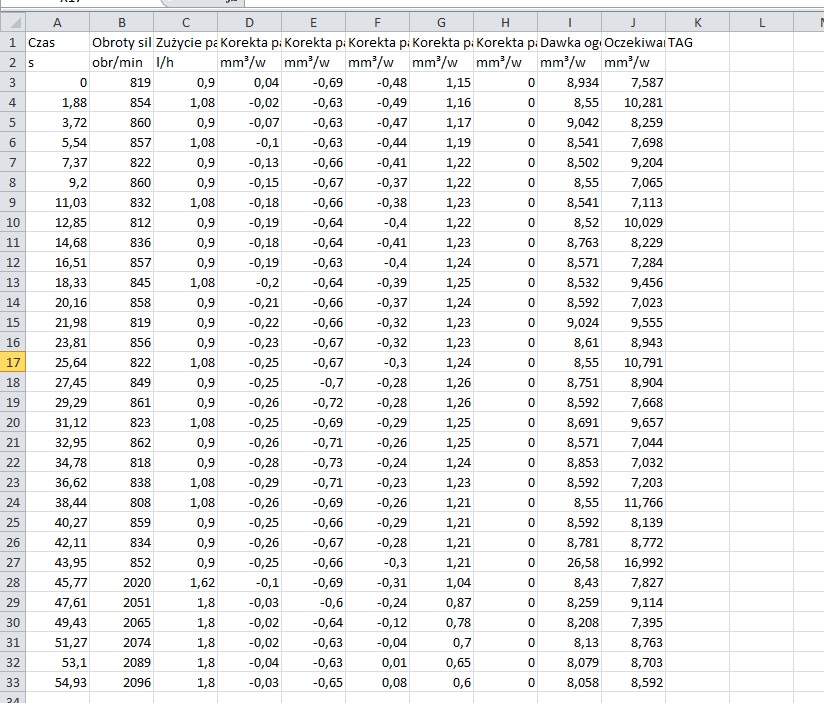

    Mam problem - jak w temacie. Obroty falują w zakresie 820-860. Po dłuższym postoju ostatnio auto zadławiło się delikatnie przy odpalaniu, ale kolejne odpalenia są już płynne. Poniżej wklejam korekty wtrysków - robione na zimnym silniku, po ok. 1 min. od odpalenia. Dodam że bezpośrednio po odpaleniu, korekta 4 cylindra waha się w okolicach 1,6-1,7 i wtedy obroty nie falują. Po ok. 1 min. korekta spada do 1,2 i wtedy zaczyna się falowanie - możliwe że jest tu jakaś zależność, a możliwe że to czysty przypadek. Po rozgrzaniu silnika falowanie zanika. Spalanie w miarę normalne (jak na ten silnik oczywiście

    Diagnozę zamierzam zacząć od usunięcia wycieku oleju (i tak muszę to zrobić, ale nie spodziewam się aby było to związane z falowaniem obrotów), dolania jeszcze raz jakiegoś płynu do czyszczenia wtrysków, wyczyszczenia i częściowego zaślepienia EGR oraz sprawdzenia czy wyciekający olej nie zalał przypadkiem filtra powietrza (ilość oczekiwanej masy powietrza zgadza się z wartościami zmierzonymi, więc raczej nie spodziewam się aby to była przyczyna). W dalszej kolejności rozważam podmianę wtryskiwacza - chcę wyciągnąć wtryskiwacz 4 i zamienić go na używkę z Allegro oraz zamienić miejscami 4 i 1 żeby w przypadku niepowodzenia operacji mieć łatwiejszy dostęp do wadliwego wtryskiwacza.
    Pytanie do bardziej doświadczonych:
    1) Czy warto spróbować wyczyścić ustawienia adaptacyjne komputera? - może płyn do czyszczenia układu zmienił charakterystykę pracy układu, co gryzie się z ustawieniami adaptacyjnymi (choć moim zdaniem po przejechaniu tylu km powinien się już dostosować)?
    2) Czy możliwe aby wymieszanie oleju spowodowało falowanie obrotów?
    3) Czy możliwe, aby to wtrysk 4 powodował falowanie obrotów - zaraz po odpaleniu przy korekcie +1,6 obroty nie falują, a falowanie pojawia się po 1 min, kiedy korekta zmniejsza się do +1,2. Wg mnie gdyby on był przyczyną, falowanie pojawiałoby się od razu po odpaleniu.
    4) Jakieś sugestie, czy wyciek oleju z tyłu silnika może wpływać na falowanie obrotów?
    5) Co sprawdzić, jakie testy wykonać.
    Mam jeszcze jedno pytanie - gdzie jest czujnik położenia wału korbowego? Może wyciek oleju zasyfia mi wtyczkę czujnika i stąd auto niedawno nie chciało odpalić, a obecnie falują obroty? Możliwe by to było przy wycieku z tyłu bloku silnika?
    Z góry dzięki za pomoc!

    Czujnik położenia wału znajduje się poniżej rozrusznika. Masz jeszcze klapy wirowe? Ogólnie warto zajrzeć do kolektora dolotowego i go wyczyścić, skontrolować stan klapek, wyczyścić EGR (na próbę zaślepić). Za falowanie obrotów może być odpowiedzialny któryś wtryskiwacz.

    Klapy wirowe usunięte, w weekend wyczyszczę i zaślepię częściowo EGR (częściową zaślepkę mam jeszcze po AR 147). Na rozgrzanym silniku korekta 4 wtryskiwacza oscyluje w okolicach +1 i obroty nie falują. Pojeżdżę, zobaczę, jak będzie trzeba podmienię wtryskiwacz.

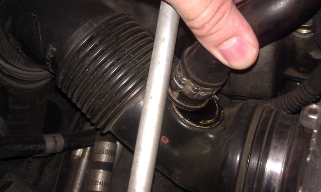

    ja chyba znalazłem przyczynę falowania obrotów i gaśnięcia silnika:

    Cytat Napisał Butch Zobacz post
    A w parametrach pracy silnika poza falowaniem obrotów jakoś się to objawiało?

    ilością powietrza, oraz większym niż zawsze laniu 2 wtrysku - tyle zdążyłem zauważyć

    Koledzy, podpowie ktoś czy w 1.9 JTDm z DPF można całkowicie zaślepić EGR i wyciąć go z softu? Wiem że całkowite zaślepienie spowoduje wyrzucenie błędu, ale chodzi mi o wpływ tej operacji na pracę silnika - czy nie zaszkodzi, np. DPF-owi?
    Właśnie odkryłem, że falowanie obrotów u mnie skorelowane jest z wzrostem zmierzonej ilości powietrza względem oczekiwanej. Po odpaleniu jest 250 vs 250, po kilku chwilach zmierzone jest 500 a oczekiwane 250 i wtedy zaczyna falować. Po odpięciu przepływki problem nie ustaje, po ponownym jej podłączeniu na chwilę jest ok, a później znów faluje. EGR wyczyszczony i częściowo zaślepiony, ale być może nadal zacina się, dlatego chciałbym go całkowicie zaślepić. Orientujecie się ile kosztuje wycięcie programowe?
