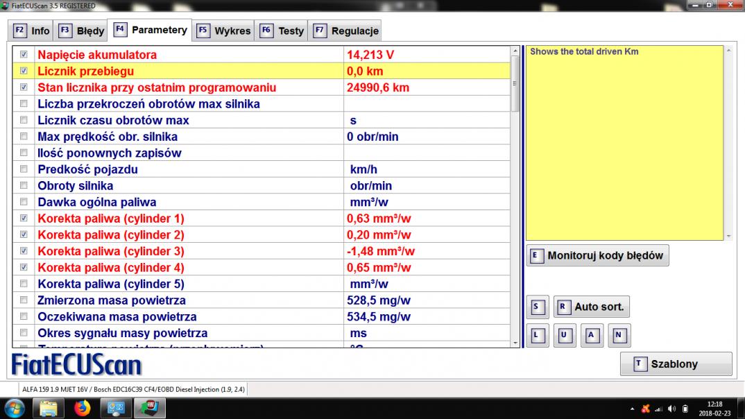

  7. #2687
    Użytkownik Maniak resoraków Avatar Casio
    03 2015
    Włoskie, doładowane
    727
    Tylko ciekawa sprawa, że korekta nie odzwierciedla gorszej kompresji. Wg logiki korekta na tym cylindrze powinna iść na +. Tymczasem idzie na -. Podobnie z przelewami. Na II cylindrze gdzie komprecha kuleje wartość z przelewu najniższa.

  8. #2688
    Użytkownik Alfista
    07 2010
    mam
    4,287
    Cylinder 1 i 4 kompresja podręcznikowa ale 3 bary różnicy na 2 to już trochę jest. Mniejsza kompresja mniej powietrza w cylindrze i być może komp reaguje korektą dawki aby wyrównać jego pracę. Pierwszy bym brał drugi na podmianę może jest jakaś nieszczelność na podkładce dlatego niższa kompresja. No chyba, ze pomiar robiony przez gniazda wtryskiwaczy wtedy to nie podkładka.
