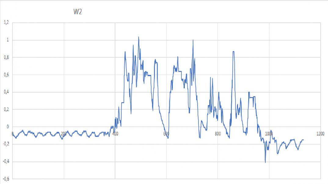

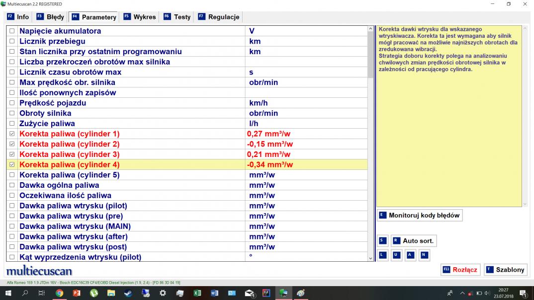

Panowie! Czy te wyniki pomiarów dają podstawę pod regenerację wtrysków, czy dać sobie na tę chwilę spokój. Auto chodzi równo, przyśpiesza ok, nie gaśnie, nie szarpie, jedyne co to trochę przydymia zimą przez chwilę pod odpaleniu na zimnym gdy się przyśpiesza. No i końcówka wydechu jest raczej czarna. Z tym że auto bez DPF.
Oto próba statyczna (ciepły silnik), obroty jałowe:
Tutaj próba dynamiczna: jak widać 4ty lubi złapać wartości różne przy gwałtownym przyśpieszaniu:

Dane w CSV:
https://files.fm/u/64q6gx38
