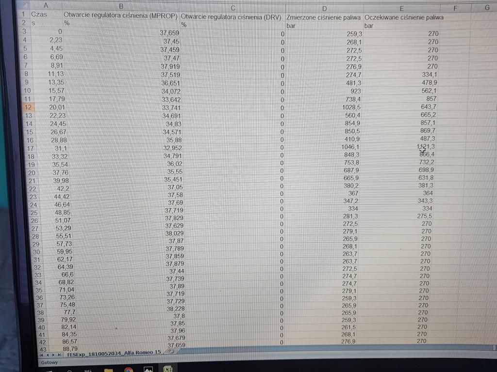

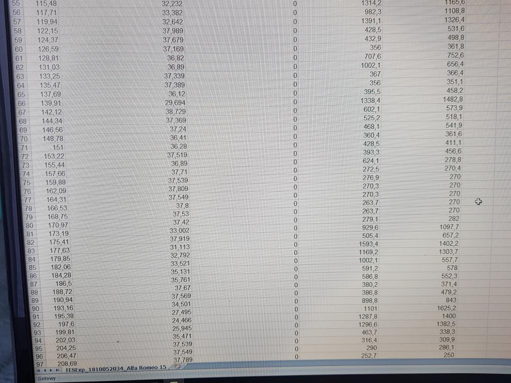

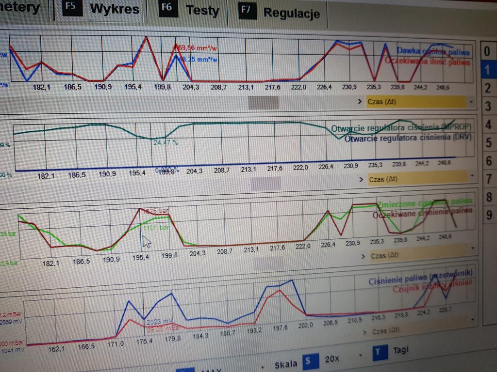

    nie otwierając nowego tematu chciałbym zapytać Was o opinie
    Pacjent moja 159 1.9 jtdm 150km 2008r.
    Gaz w podłogę i koło 3-4 biegu silnik przy wysokich obrotach gaśnie lub nie mam mocy do dalszej jazdy, najczęściej daje się wywołać błąd przy wyprzedzaniu po redukcji na 3ci bieg i w gaz podłogę. Przez długi okres nie mogłem zlokalizować przyczyny gdyż nie pojawiał się żaden błąd. Ostatnio podczas wizyty na wgraniu softa okazało się, że ktoś wyrzucił tablicę błędów. Bez problemowo udało się aktywować i bach... już teraz pokazuję błąd. Soft został oryginalny ze względu na usterkę
    Bela pod kompa i szybka diagnoza - p0091 i p0092. W związku z dużą ilością możliwych przyczyn rundka testowa z podpiętym Mesem i porobiłem kilka logów. Brakuje ciśnienia paliwa (najwyższa różnica zmierzone a oczekiwane - 1100/ 1600 ), lecz kiedy przyjrzałem się logom zapisanym w Exelu zaniepokoił mnie zapis reduktora ciśnień DRV, który wynosi 0% przez łączy okres testu. Myślicie, że to może być przyczyną ?? Filtr paliwa był wcześniej wymieniany. Szukając punktu zaczepienia jedynie to mi wpadło do głowy.
    Błąd wyskoczył w 195 sek. testu

    Pompa CR nie wyrabia.

    Objawy jak pół roku temu u mnie, nawet ten z usuniętą tablicą błędów. Wymieniłem pół samochodu, a winny okazał się zawór w pompie CR.
