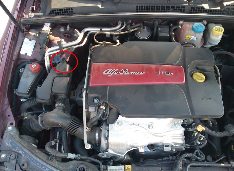

    Cytat Napisał mwowry Zobacz post
    A jak z dostępem do tego? Dużo rozkręcania?
    Nic nie trzeba rozkręcać, pracy na 3 minuty. Ten plastik znajduje się zaraz obok bloku silnika po jego lewej stronie (patrząc en face na silnik). To co musisz nasmarować to gumę, która jest częścią plastiku. Jak lekko poruszasz tym plastikiem to zobaczysz, w którym miejscu jest mocowanie.
    Później podejdę do samochodu to zrobię zdjęcie i podeślę co i jak z graficznym wyjaśnieniem

    Udało mi się dzisiaj rano zrobić zdjęcie komory silnika i zaznaczyłem miejsce gdzie trzeba posmarować, aby w końcu nastała błoga cisza.

    Cytat Napisał Pandolino Zobacz post

    Przyszedłem zobaczyłem naprawiłem Sprawdziłem - cisza Dzięki wielkie! Pod pracą na parkingu ani 3 minuty
Nazwa:	alfa 159 silnik.jpg
Rozmiar:	110.2 KB
    Paweł
    Cześć, mam prośbę nie masz może nieco większego zdjęcia tego elementu?Zdaje się że trapi mnie ten sam problem (mam nadzieję,że to tylko to)

    Cytat Napisał Czarny_28 Zobacz post
    wszystko jest identycznie przy 1.9 16V JTD??
    ten filtr jest nieco większy ale sama guma-uszczelka jest taka sama, wystarczy poruszać jak wspomniał Pandolino i będzie wiadomo co "smarować" bo nawet wtedy skrzypi, mała rzecz a cieszy
    patrzylem,poruszalem i niby nic nie skrzypi.Duzy gumowy jakby "korek".Popatrze jeszcze dokladniej.Straszny ma to luz u mnie-bardzo lekko mozna poruszyc gora/dol
    W Twojej kwestii niestety nie pomogę - nie wiem jak jest w 1,9 JTDm. Niech się wypowiedzą użytkownicy.
    U mnie nie ma dużego luzu - może to różnice konstrukcyjne między tymi silnikami.

    ja obklejałem to mocowanie taśmą izolacyjną tak żeby bolec byłgrubszy i lepiej siedział w gnieździe. To jedyna metoda skrzypienie wtedy ustało i nigdy się już nie pojawiło...przynajmniej do czasu jak sprzedałem 159
