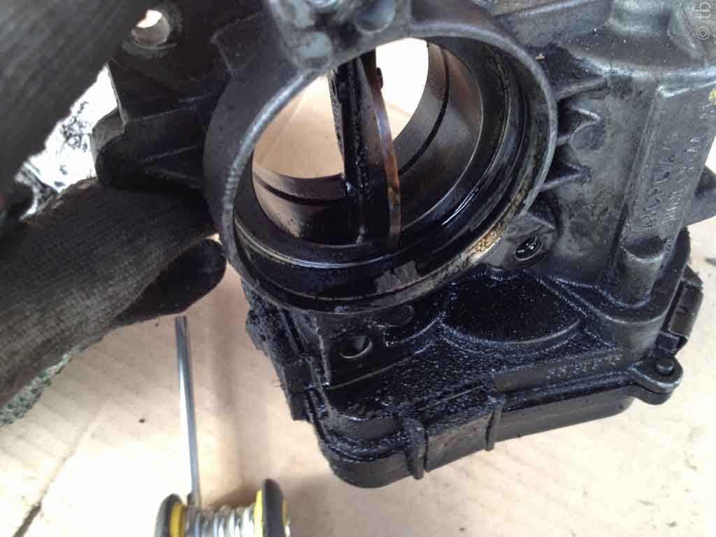

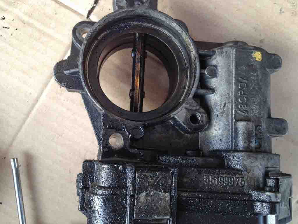

    Przy czyszczeniu i zakładaniu zaślepki EGR-u zauważyłem duże zaolejenie "przepustnicy" - widać je na zdjęciach.

    Wyczyściłem wszystko, zobaczę czy będzie tak dalej.
    Czy to znaczy, że turbina puszcza olej ? Czy olej cofa się z kolektora ?
    Auto ma 130 tyś przebiegu ( choć w/g fesa 110 )
    Na razie nie wiem co o tym myśleć, silnik zbiera normalnie, teraz nawet lepiej po założeniu zaślepki egr-u.

    Olej to norma. Kwestia ile jest go po jakim przebiegu.
    Przejedź 1k km i sprawdź ile go jest.
