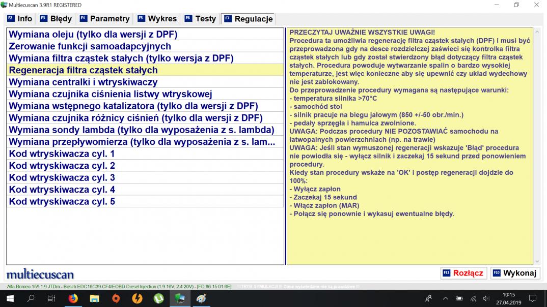

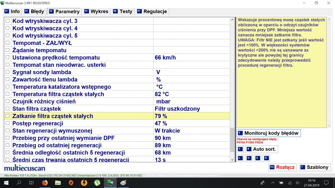

    Takie głupie pytanie gdzie w programie Multiecuscan jest zakładka do sprawdzenia stanu i do ewentualnego wymuszenia wypalania.. bo jakoś nie mogę znaleźć

    Cytat Napisał Aizon Zobacz post
    Podczepię się pod temat.
    Stan sprawdzasz w Parametrach ( zaznaczasz "dziubkiem" co chcesz otrzymać ) a regenerację wymuszasz w Regulacjach. Oczywiście wybierasz odpowiedni model i silnik.

    Stan sprawdzasz tuKliknij obrazek, aby uzyskać większą wersję

    A wymuszenie zdaje się że tuKliknij obrazek, aby uzyskać większą wersję
