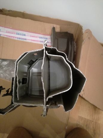

[MENTION=58820]AR159[/MENTION], to zdjęcie chyba wyjaśnia rozbieżności w cenie pomiędzy odpicowaniem progu, a jego odbudową
... large brakes, turbos, alu rims, aero…everything large as if there was something small to compensate for.
Wygląda tak dość, ale gnije tylko ta zewnętrzna blacha. To wewnątrz jest dość pancerna.

W tej zewnętrznej części progu, która tworzy zagłębienie na całej długości progu gromadzi się woda i bród, a włosi zapomnieli o jej odpływie. Najniżej położona część progu to właśnie tył auta i stąd ruda od wnętrza jak pokazał kolega na zdjęciu w poście powyżej. Szybkość postępowania rdzy zależy zapewne w głównej mierze w jakich warunkach alfa była eksploatowana i czy od strony nadkola z tyłu auta był otwór-nieszczelność w fabrycznym uszczelnieniu doprowadzający wodę do progu (to chyba partactwo w fabryce, albo błąd technologiczny, bo jeśli już to powinien odprowadzać wodę z progu, a nie tworzyć zagłębienie i działać odwrotnie).

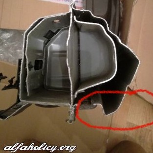

Co prawda bez pozwolenia kolegi, ale zaznaczyłem na jego zdjęciu miejsce gromadzenia się wody i brudu w progu na czerwono, a łatwo to zweryfikować wyjmując owalny gumowy korek od spodu progu ( w tylnej jego części) i wkładając palec najlepiej pod jeździe w deszczu będzie dużo syfu. Wspomniany korek również widać na zdjęciu, ale jest chyba przecięty.

Włosi nie zapomnieli zrobić odpływów tylko zrobili nieszczelny próg. Woda dostaje się przez otwory pozostałe po niedoróbkach w uszczelnieniu mastyką.

Moim zdaniem jeśli były by odpływy problem nie byłby, aż tak duży bo woda nie stałaby w tej części progu. Podsumowując wychodzi na to, że kontrola jakości miała wolne po nałożeniu mastyk lub nakładali je zawsze w "poniedziałki". Najgorsze w tym wszystkim, że u nich soli brak i efekt pewnie w ogóle nie występuje. W naszym klimacie dopóki ruda nie wyjdzie od środka nikt interweniuje, bo jest nieświadomy problemu, a teraz nasze auta są już wiekowe i problem tylko się nasila.
