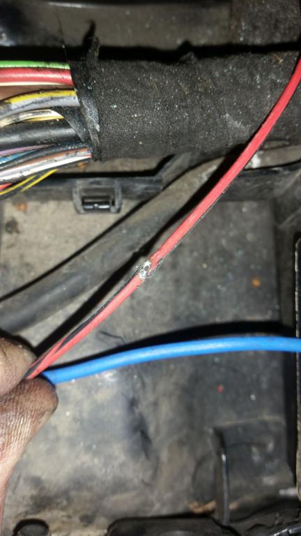

    Miesiąc po zakupie miałem problem z tym komunikatem. Tylko u mnie była kompletna cisza po włożeniu kluczyka. Zero reakcji na przycisk start/stop, nie zapalały się kontrolki i zegary.
    Pomógł opis kolegi epsonix:
    EDIT, dodane później:
    wg schematu z eLearna sprawdziłem na wtyku blokady - mam mase ok na A4, jest zasilanie na C1, a jak wloze kluczyk to pojawia sie 12v z TEG Readera na A6 (czyli TEG jest juz na 99% dobry, bo po CAN też pokazuje dobre stany). Na wyjsciach typu B1... C7 ciagle 0V.
    Okazało się że na jednym z pinów chyba C1 nie było zasilania 12v. Wg schematu przewód idzie od skrzynki obok akumulatora (jedyny czarno-czerwony) do grodzi przy mechanizmie wycieraczek, i podszybiem na prawą stronę gdzie wchodzi do kabiny do kostki i dalej do wtyczki blokady kierownicy. Piszę z głowy więc najlepiej sprawdzić wg schematu. Poniżej wklejam zdjęcie co było przyczyną braku zasilania. Musiała to być wada fabryczka przewodu gdyż była oryginalnie zaizolowana a uszkodzony przewód był w samym środku wiązki.Kliknij obrazek, aby uzyskać większą wersję
Nazwa:	uszkodzenie.jpg
Rozmiar:	44.5 KB
    Marek
