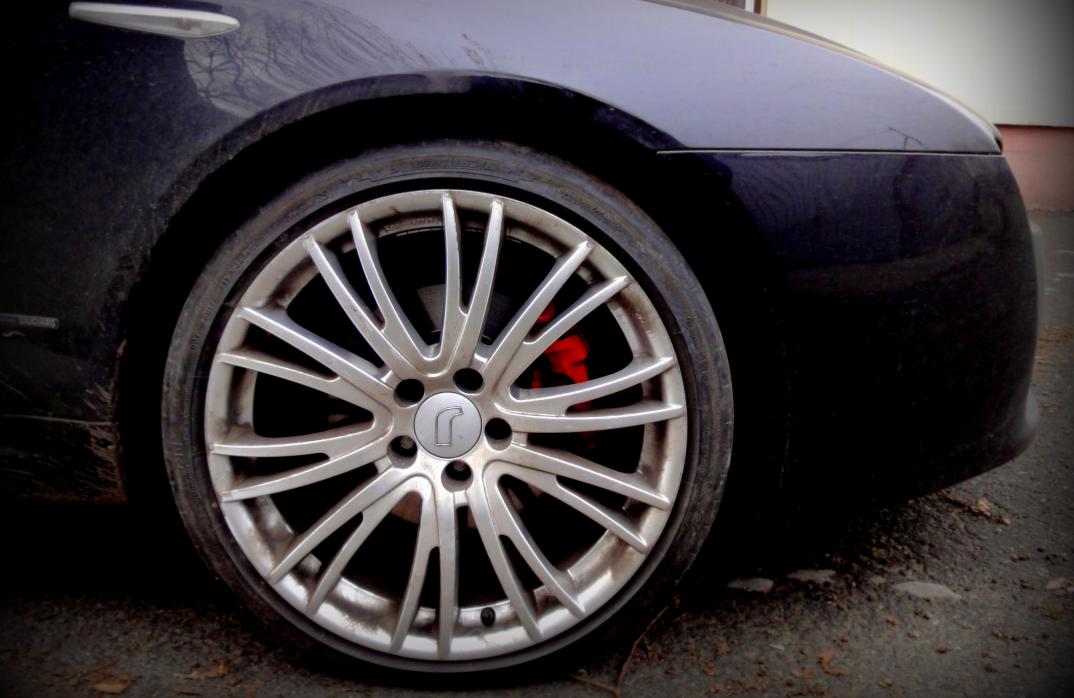

Panowie, planuję zakup OZ Ultraleggera 19" do Brery ( juz od dawna na prokicie Eibacha) . Ktory rozmiar : 8" czy 8,5" bedzie lepszy ( czytaj ładniejszy )? Pytanie czy 8,5" nie bedzie tam nic szorowało? Zastanawiam się nad oponami, zakładając że wezmę 8,5" , to rozmiar 235/35/19 bedzie ok ?? Widzialem sporo zdjec Brer/159 na OZ , ale nigdzie nie mogłem doczytać konkretnych rozmiarów z tych zdjęć, tak bym od razu wiedział..
Wszystko zależy również od ET felgi. Bo jak dasz ET 20 (o ile takie występują w Ultraleggerze) to przy 8,5" szerokości felgi z tyłu może już robić się ciasno - czytaj może ocierać. Co nie zmienia faktu, że lepiej duże koło wygląda gdy jest odpowiednio szerokie tj. 8,5-9,5" w przypadku naszych 159/Brery. Weź też pod uwagę, że 235/35/19 jest już sama w sobie niska, a przy naciągu, bo taki na pewno wystąpi przy ok. 8,5-9" będzie jeszcze "niższa". Proponuje poszukać jakie te felgi w 19" mają ET i potem coś dobrać. Aaa no i pamiętaj, że nawet "uleżany" Eibach Prokit nie obniża aż tak bardzo auta, żeby nie powstawała szczelina między kołem, a nadkolem. Dla przykładu masz zdjęcie poniżej zestawu: uleżany Eibach Prokit na zdrowym amorach + felga 19x8,5 + opona 235/35/19:

@Patryczos , dzięki za odpowiedź . Z tego co widziałem wczoraj, to 8,5x19" mają w OZ 40ET. Chyba,że w danym rozmiarze jest kilka możliwości ET, to wtedy można wybrać. Ale zakładając, że jest 40 , to będzie pasowało wszystko? http://opon-market.pl/shop/product/2557/178138/
Ostatnio edytowane przez player ; 03-04-2015 o 12:13
Bedzie, z przodu dasz dystans 10mm i bedzie gitara
Ja mam na szerokosci 235 i felge 8,5" i et 42, czyli 2mm roznicy :-) i nic sie nie dzieje.
