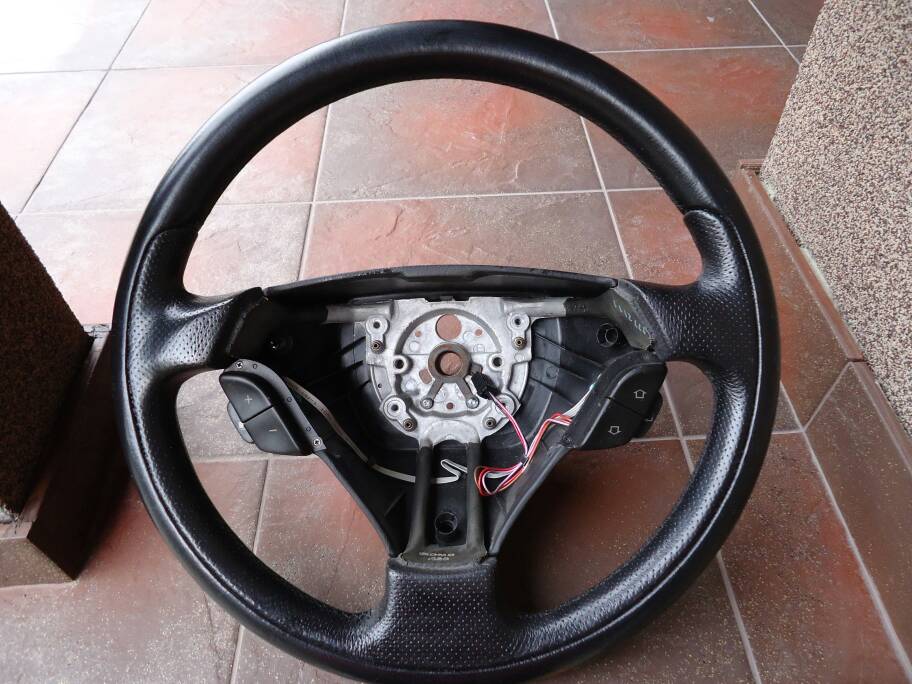

    To jest montowane z góry tylko tymi dwiema śrubkami? Kliknij obrazek, aby uzyskać większą wersję
Nazwa:	uploadfromtaptalk1408280181898.jpg
Rozmiar:	96.7 KB
    05 2009
    Strzelin
    12,643
    Chyba. Nie pamiętam czy jeszcze jednej w środku nie ma
    Użytkownik Dwusuwowiec
    11 2008
    166 2,4JTD CF3 '02; 166 3.0V6 '00
    126
    Jak popatrzysz na tył kiery to ta miękka osłona jest do kierownicy przykręcona na śrubki, wykręcisz i zamienisz tą "uszatą" na zwykłą i na odwrót. Chyba że mam udar i coś mi się uroiło . pozdrawiam
