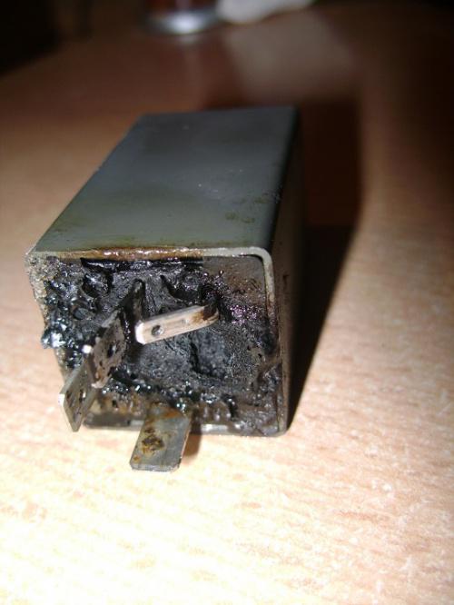

    Cytat Napisał Donamigos166 Zobacz post
    Od czego jest ta zielona puszka? Z tego co widze to połaczenie jest ok kable tylko okopcone .Lecz COO było podłaczone do tej czarnej wtyczki?
    Ta zielona puszka to moduł sterownika podnośnika szyb przód, do czarnej wykopconej wtyczki winien być wpięty moduł kierunkowskazów (odpowiedzialny za awaryjne i kontrolki na tablicy) (u Ciebie go brak i pewnie jakieś "druciarstwo"), który nie ma nic wspólnego z nawiewami.
    Nawiewami steruje moduł klimatronika zlokalizowany zaraz pod ICS'em.

    kierunki działały i działaja nadal z tym ze nie wyswietlało od poczatku ich kontrolek na tablicy.Czrane pudło pod icsem .rozebrałem dziś i nic nie widać,zero zapachu spalenizny.Który jest od podswietlenia? Nie gasło mi i od tego sie zaczeło.powyłaczałem wszystkie podświetlenia i jak juz wczesniej pisałem coś podczas postoju sie zjarało po czym ani nawiewu ani temp nie wyświetla

    Sprawa dlaczego nie oświetla rozwiazana lecz dlaczego? To raczej nie normalne lecz patrzac na to że z przekaxnikiem kierunków to samo sie stało to chyba u włochow normalne jednak

    Co do oświeltenia to pewnie ten przekaźnik szwankował, spowodował zwarcie i się stopiło. Na to samo wygląda z przekaźnikiem od kierunków, tylko jego już ktoś wyjął dlatego nie świecą ci strzałki na desce. Nie pozostaje nic innego jak zakup przekaźników razem z podstakami pod nie.

    tak zrobię a co do awarii elektroniki to raczej stoi na czele co kazdy mechanik mi potwierdzil.miałem auta innych marek tej samej klasy i jakos nic w tym kierunku nie było.Moim zdaniem jak dbasz tak masz,nie pilnujesz to załujesz a jesli poprzedni właściciel to złotówa to raczej bo nim zbiory sa twoje. Do marki nie mam nic a kogo nie spytam to narzeka... Trzeba tez czasem zerknąc co przy silniku bo nie tylko ważne jest ze silnik jest nadal "srebrny"

    Twój przypadek pokazuje raczej co się może stać, jak ktoś wcześniej grzebał w elektryce i porobił jakieś druciarstwo. Mam na myśli przed zakupem. A swoją drogą wyciągnięcie przekaźnika i jeżdżenie bez, bo się przepalił to nie jest rozwiązanie problemu
