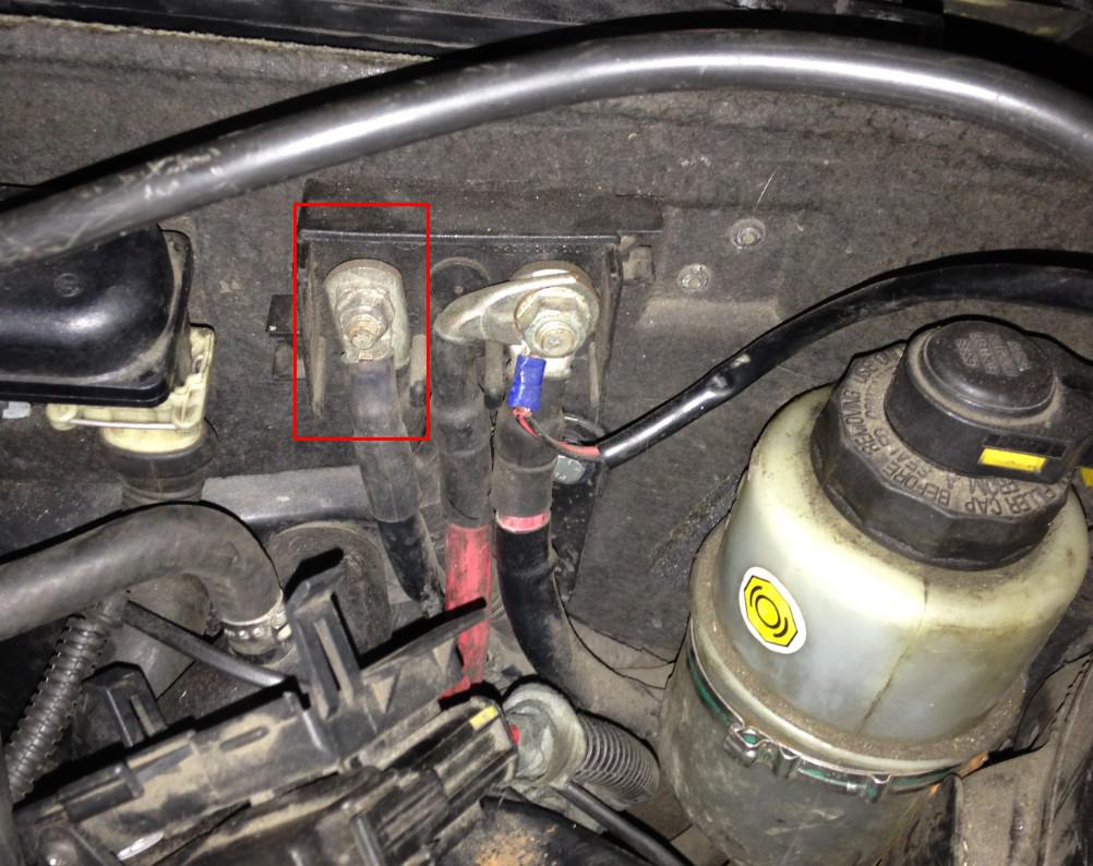

    Czy na tych oznaczonych czarnych kablach powinna być masa? Dokąd one prowadzą?

    z doswiadczenia wiem ze jak mialem problem z akumulatorem to najszybciej podlanczajac sie tam mozna bylo auto uruchamic albo otworzyc bagaznik, plus to ten czerwony, a czarny minus ale u mnie jakos nie spelnial swojej funkcji wiec szukalem na silniku,
    czarny to masa a czerwone to do akumulatora ida i do rozrusznika.

    To są chyba kable idące bezpośrednio z aku. Tu się rozdzielają na bezpośredni do rozrusznika i na całą resztę. Nie sprawdzałem tego nigdy ale na logikę tak powinno być. Poza tym takie same są w progu i idą na tył.

    Dzięki Marek, masz rację wziąłem i pomierzyłem i na obu jest 12V, a czarna jest tylko koszulka pod nią jest czerwona izolacja.

    czyli wszystkie to +12V? sprawdziłeś na 'zapłonie' czy kluczyk był na 'zero'?

    Tu przychodzi napięcie z akumulatora, ta z prawej to bezpośrednio na rozrusznik i alternator ta z lewej to po głównym bezpieczniku: 125A - benzyna, 150 A diesel.

    Czy wszyscy macie tam 3 kable? Dzisiaj zaglądałem i ja mam dwa, na skrajnych pozycjach a środkowy bolec pusty. Fakt ze kolega co wrzucał zdjęcie ma dwa bolce ale trzy kable.

    U mnie środkowy mocuje do grodzi z drugiej strony.

    Tak jak Marek mówi Te mocowania to są plusy, to nie jest masa, masę masz z prawej strony patrząc od przodu w okolicy zbiorniczka płynu .chłodniczego.u mnie jest tak jak na zdjęciu nielicząc tego cienkiego przewodu który wg mnie jest dodany przez kogoś.
