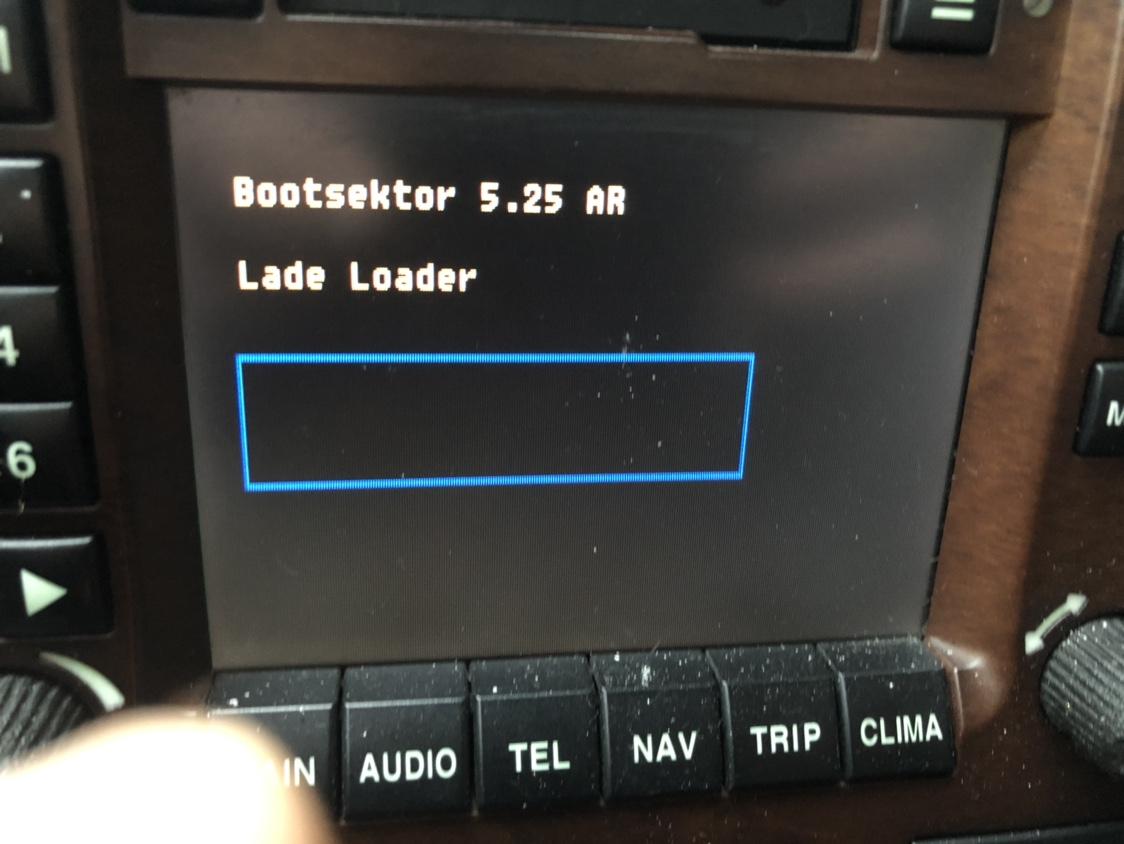

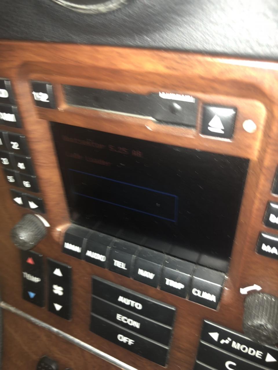

    Witam wszystkich Alfaholików
    Mam problem z ICS mianowicie raz się uruchamia raz pojawia się czarne tło z tabelka podczas jej wyświetlania mogę sterować tylko klimatyzacja lecz na ślepo bo nie widać co załączam . Zauważyłem ze przy niskich temperaturach radio lubi się uruchomić i po pewnym czasie się wyłącza. Od siebie dodam być może to będzie pomocne ze awaria ta pojawiła się po zmianie kabla masy po jego przepaleniu. Bardzo proszę o pomoc w usunięciu usterki i z góry dziękuje za wszystkie rady

    Demontaż ICS. Masz opisany (filmik) w HOW TO. Ale równie dobrze możesz akumulator odłączyć. Ten sam efekt. Ale zrób lepsze zdjęcie tego ekranu bo uja widać. A coś mi się wydaje że ten ekran to upgrade softu a nie jakaś usterka. W tym prostokącie chyba postęp instalacji powinien iść na niebiesko. A 5.25 to wersja oprogramowania.
    Próbowałem odłączenie akumulatora nie pomogło
    Czytałem o tym ze to może być upgrade systemu tylko dziwne mi się wydaje to ze czasami działa zwłaszcza teraz przy mrozach lecz po chwili wywala ta ramkę i nic tak jakby rozgrzane nie chciało pracować. Może jest jakieś zabezpieczenie w nim ?

    Tak, to upgrade softu. Jak nie uwaliłeś jeszcze ICS to odepnij navi to nie będzie chciał już instalować.

    Wypnij wszystkie sięgnąć tam z tyłu będzie ciężko. Musisz wykręcić stelaż. A weź najpierw wyciągnij płytę z navi. Nie ma płyty to nie powinien robić upgrade.
