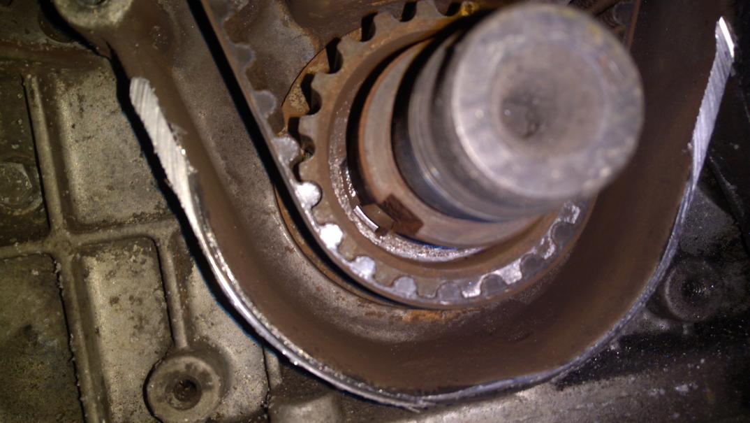

Jakby się poważnie przestawiło to byś zaworów już nie miał. Jak już to przeskoczył ząbek, dwa. Może napinacz źle naciągnąłeś albo źle dokręciłeś. Ja np wszystkie śruby wkręcałem na klej.

Rozebrałem trochę, i jak narazie wychodzi na to że napinacz się poluzował. Rozjechane znaki.
