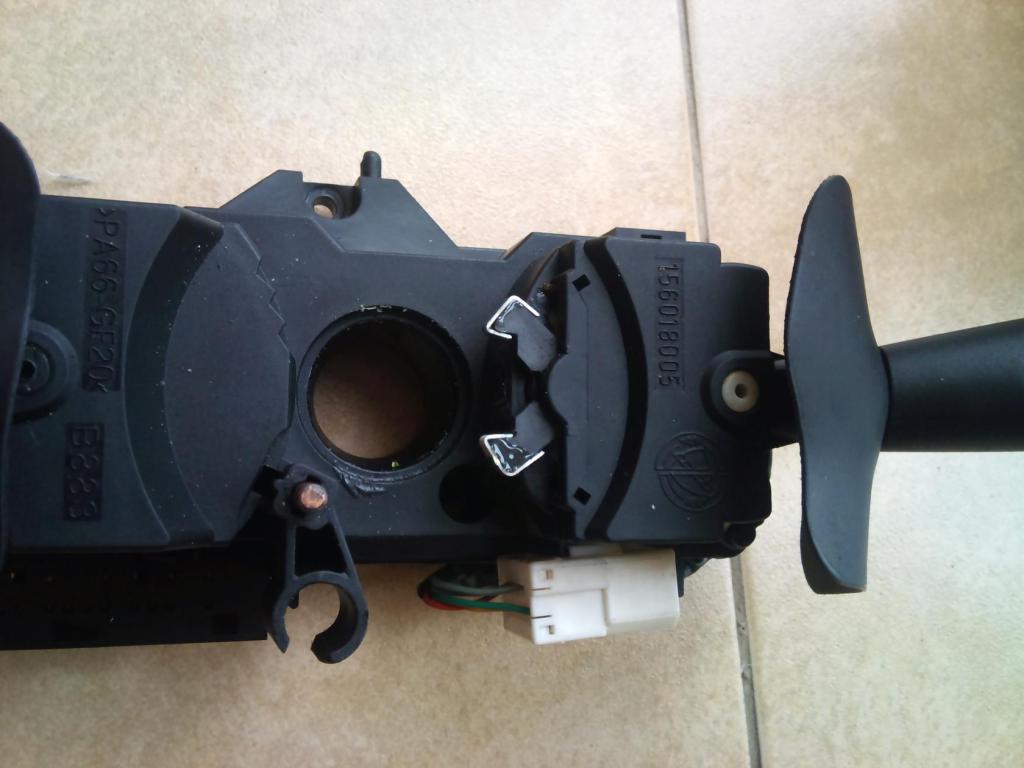

    Odgrzeję temat ponieważ wskazówka może się komuś przydać.
    Ja na te czarne dźwigienki nakleiłem za pomocą kleju epoksydowego paseczek karty kredytowej generalnie chodzi o wydłużenie tych dźwigienek. Działa super.
    Oczywiście sposób niedźwiedzia jest najlepszy ale ja przyoszczędziłem

    ja inaczej to naprawilem. rozkrecilem to dalej i z drugiej strony tego plastiku gdzie sa dzwigienki nakleilem klej i teraz one nie moga sie cofac, tzn wykonuja bardzo male ruchy i odbijaja za kazdym razem.
