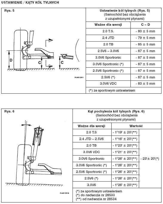

    Tu masz kolego tabelkę z informacjami których szukasz.

    Jest błąd w opisie bo rys. 6 jest do kňł przednich.

    Ja juz pomału zaczynam glupiec o tych katow. Kolega "kwasnybartek" wrzucil fotke z katami ja wczoraj troche jeszcze pogrzebalem i znalazłem w ksiazce tzn. instrukcji obslugi mojej alfy i tam sa inne wartosci. To ktore wkoncu sa dobre?

    Faktycznie cos jest nie tak. Instrukcja nie przewiduje rozgranicznienia pomiedzy modele. W koncu zawias jest ten sam (seria).
    Ja bym stosowal sie do instrukcji obslugi.
