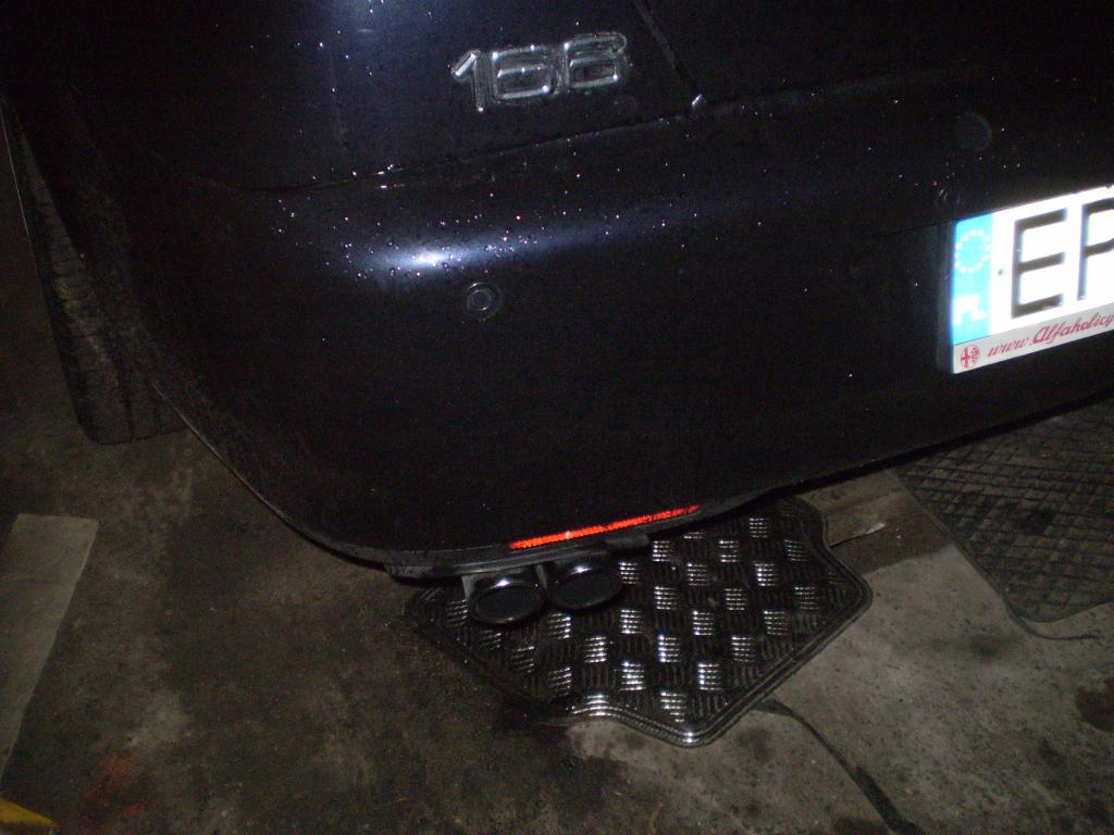

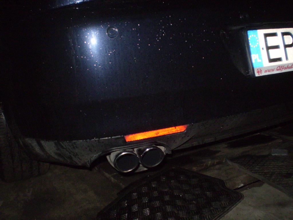

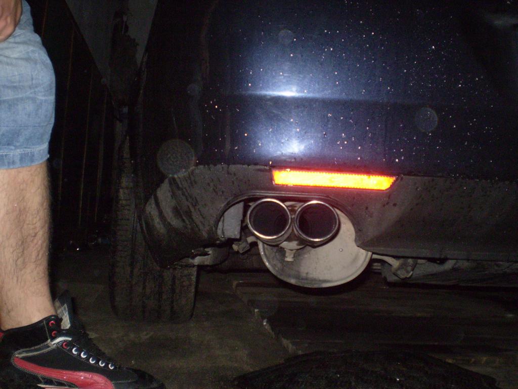

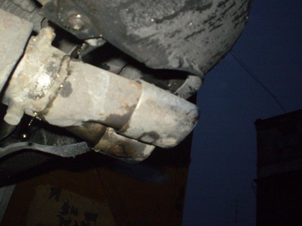

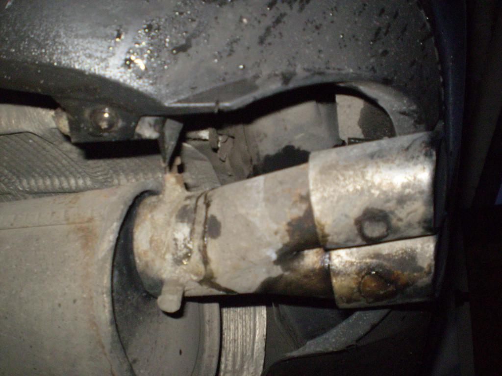

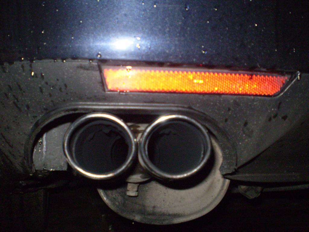

    jak przerabiałem to u siebie jtd też ma 1 rurkę i to zgięta do dołu, zależało mi na jakieś estetycznej końcówce, postanowiłem założyć temat w dziale bazar cżęści czy ktoż nie ma zużytego tłumika od v6 znalazła się jedna osoba która ciachła mi same końcówki i zapłaciłem za samą przesyłkę, potem wziołem to wszystko na warsztat, obie końcówki(bo były osobno) hewtłem razem, uciołem nadmiar rurek(akurat ten wygięty odcinek, bo chłopak ucioł je przy samym tłumiku) następnie obie troszkę podciołem i wpuściłem do jedniej większej rury do której przyspawałem 2 śruby(oczywiście wcześniej robiąc otwory w rurze, i do tego śrubki, żeby miało to się czego trzymać) odciołem wygięty kawałek mojego orginalnego tłumika i nałożyłem przygotowaną wcześniej końcówkę, nie powiem trochę jest z tym roboty ale wygląda rewelacyjnie.
    pozdrawiam

    oj tam oj tam "... zespawałem ze sobą, uciąłem.." czepiasz się żuwik

    Trochę rzeźby, poheftane, pośrubowane. ale z zewnątrz wygląda jak oryginał i o to chodzi Ojjj jedyne słuszne rozwiązanie.
