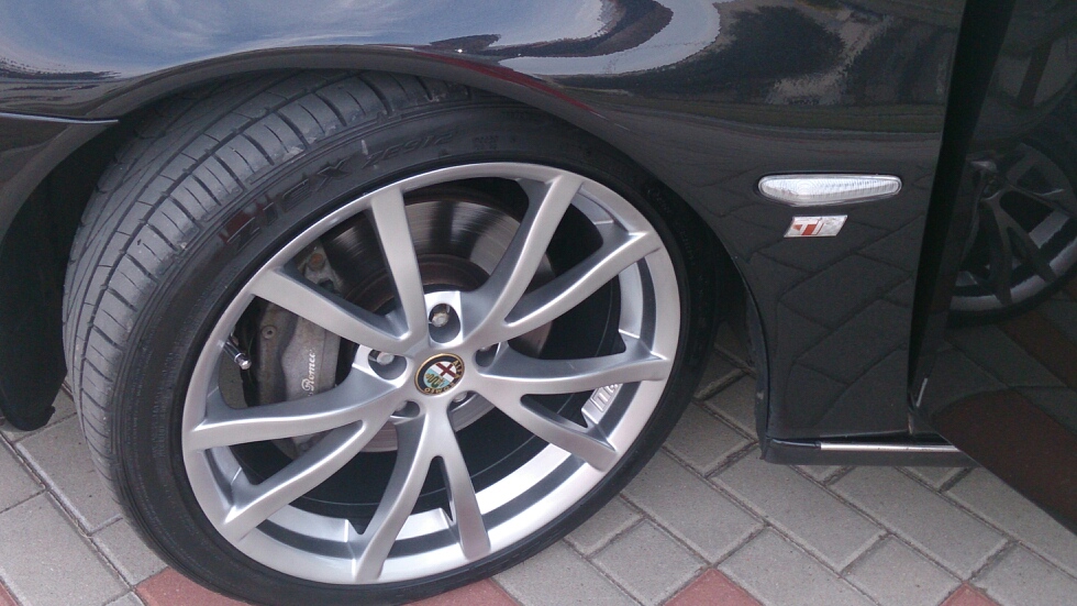

    Odświeżę temat i proszę o pomoc...
    Kupiłem alufelgi z przeznaczeniem na zimowy komplet - oryginalne do AR 166 (6,5Jx16H2, ET 41). Obecnie mam 18ki Toora (ET 36,5). Po przymiarce okazało się, że nie nie wchodzą na piastę na przód, bo zaciski blokują. W serwisie oponiarskim obmierzyli, że wejdą na dystansach 20 mm. Iść w te dystanse, czy szukać felg, które wejdą bez takich kombinacji?

    Toory masz 18" takie były fabrycznie do wersji TI.
    Te 16" to masz od wersji bez brembo. Musisz mieć z ET 36,5 jak dobrze pamiętam. Są takie.

    Cytat Napisał marek230482 Zobacz post
    A jest sens bawić się w te dystanse 20 mm?

    Możliwe. Choć wydawało mi się że są dwa ET tego modelu i właśnie któreś nie wychodziły.
    Jeżeli chodzi o dystanse to oczywiście możesz dać. Pewnie wyjdzie to taniej niż szukać innych felg zwłaszcza że ta masz jak nowe. W dodatku widziałem 166 na dystansach (ale 17") i uważam że jak ktoś nie ma obniżonej to jest świetny efekt + przyczepność oczywiście.
    Jednak trzeba to zrobić z głową i kupić odpowiednie + wszystkie śruby nowe.

    W et też jest różnica pod brembo 36,5 a możliwe że tak jak mówisz w szerokości również to by wychodziło na to że były trzy rodzaje.

    Jeśłi tak to przydało by się potwierdzenie, że faktycznie były 3 wersje 16tek. Ja mam 7 cali et41 na brembo - możnaje poznać że sa inne niż te pokazana wyżej bo miejsce otworów na śruby jest w zagłębieniu, nie tak płasko jak tu.

    Na pewno wychodziły dwa rodzaje szerokości w felgach 16", czyli 6.5J oraz 7J (pierwsze na 205 opony, drugie na 215). To podaje nawet instrukcja.
    Na pewno też obie te szerokości wchodziły na Brembo. A wiem, że są też takie 16" 6.5J które na Brembo nie wchodzą, więc drogą dedukcji wychodzi, że mamy takie opcje:
    6.5J ET36.5
    6.5J ET41
    7J ET41
    Co do dystansów: mam i nie narzekam
    Oczywiście trzeba zmienić komplet śrub, ja musiałem też odkręcić/odciąć ten bolec pozycjonujący tarcze, bo dystanse nie miały otworów. U siebie mam 15mm i są z kołnierzem pozycjonującym, przy 20mm też nie będzie z tym problemu. Przy 10mm nie robią, bo się nie da.

    Mam 6.5J ET41, które wejdą na Brembo. Stąd też wniosek, że tak jak było wcześniej wspomniane rodzajów było kilka. U mnie problem wygląda jeszcze tak, że udało mi się po okazyjnej cenie zakupić 3 sztuki 6.5J i teraz szukam już jakiś czas jednej sztuki tego rozmiaru. Wychodzi na to, że włoscy inżynierowie projektowali jak im sie makaron na widelec nawinął.
