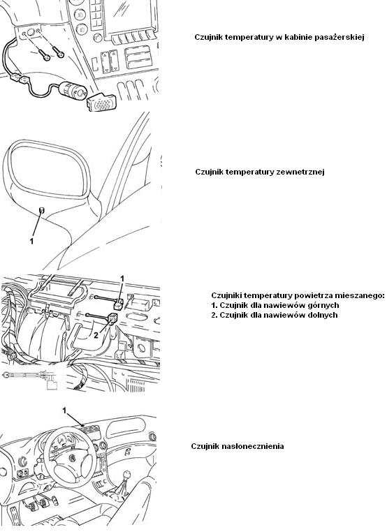

    I jeszcze lokalizacja czujników temperatury klimatronika:
Nazwa:	czujniki temp ar166.JPG
Rozmiar:	55.1 KB
    http://chomikuj.pl/danus77

    @Danus77: super, dzięki za szkolenie, wszystko jasne. Zawsze się zastanawiałem jak to działa. Nie szukałem nigdy, można się jakoś dobrać do wskazań tych czujników po podłączeniu do kompa? Może któryś z czujników "popłynął" i dlatego są takie duże odchyły przy uzyskanej temperaturze wnętrza?...
