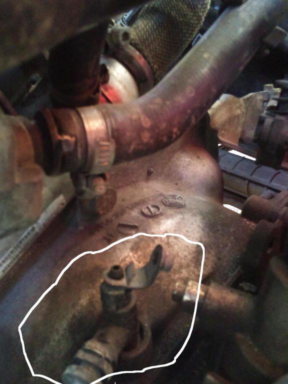

    Czy ktoś z was wymieniał wysprzęglik w skrzyni alfy po FL, w Eperze wychodzi, że mam taki sam wysprzęglik jak w starszych modelach kupiłem więc i chciałem się do niego dobrać i tu zonk otwieram maskę i do skrzyni dochodzi przewód, w tym samym miejscu jest odpowietrznik natomiast nie można się do niego dobrać nie zdejmując skrzyni, ma zupełnie inną końcówkę i jest zupełnie inaczej mocowany.

    Wrzuc foto jak to wyglada u Ciebie.

    Myslalem ze masz jakas samorobke ale faktycznie to jest inaczej. U mnie wysprzeglik jest jakos dalej od kola zamachowego na takim uchwycie ukosnie przykrecony. A do skrzyni nic nie wchodzi poza lapa. A tu ten wysprzeglik zupelnie inny wlazi do skrzyni. Moze zareklamuj w sklepie ze nie pasi.

    Sprawdzałem Twoje auto w Eper. Wysprzęglik na rysunkach niby jest standardowy ale ...
    Sprzęgło jest ewidentnie 2 elementowe a więc docisk i tarcza. Wniosek z tego , ze łożysko występuje jako oddzielny element - moim zdaniem jest połączone z wysprzeglikiem.
    Takie rozwiazanie jest stosowane w Thesis , AR 159.
    Myślę , ze w przypadku Twojego auta Eper zawiera błąd - nie pierwszy i zapewne nie ostatni.
    Łożysko z wysprzęglikiem to wydatek ok 600 PLN.
