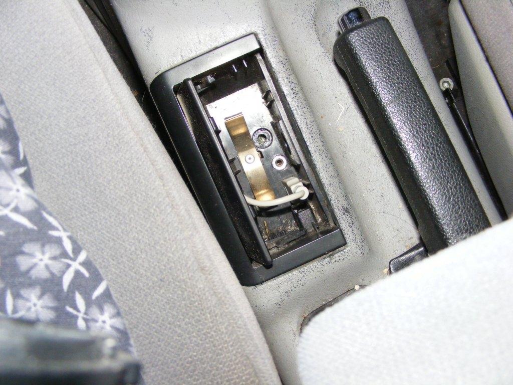

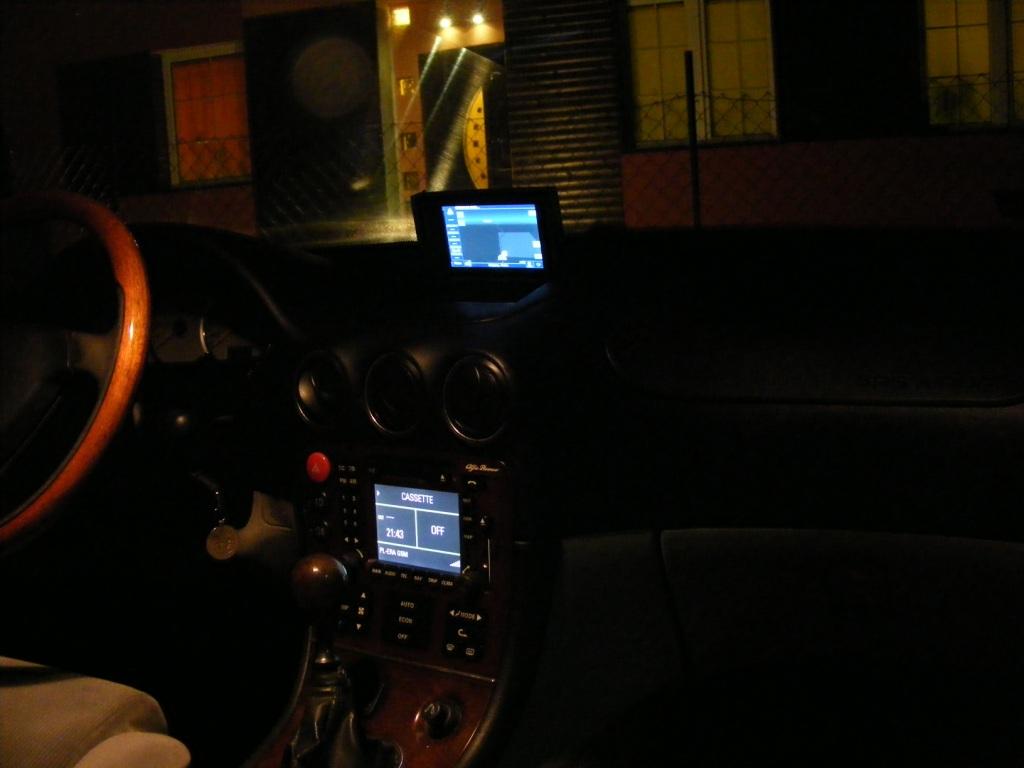

    A więc to taki mój mały projekcik zaprezentowany w opisie mojego auta w dziale "Nasze Belle". Robi się tam mały bałagan ze względu na pytania w tej kwestii więc otwieram nowy temat. Proszę zgłaszać uwagi, pomysły.
    Projekt realizowałem jakoś od listopada zeszłego roku. Tak, sporo minęło a to takie gówienko. Ale zabawy mnóstwo a czasu brak. W końcu to dodatek. W miniony weekend ukończyłem i przetestowałem.
    Koszty i jakość wskrzeszenia lub chociaż wykorzystania oryginalnego wyświetlacza zbyt duży. Odpuściłem. W dodatku teraz wyświetlacz pełni funkcję navi i odtwarzacza muzycznego lub dvd jak ktoś woli. A nawigacja wgrywana i aktualizowana najnowsza jaką chcę.

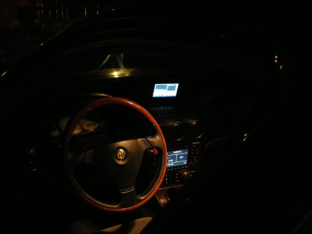

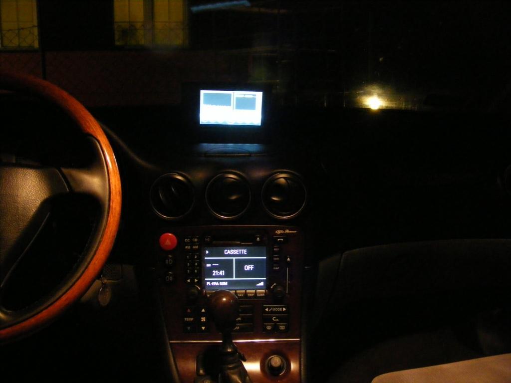

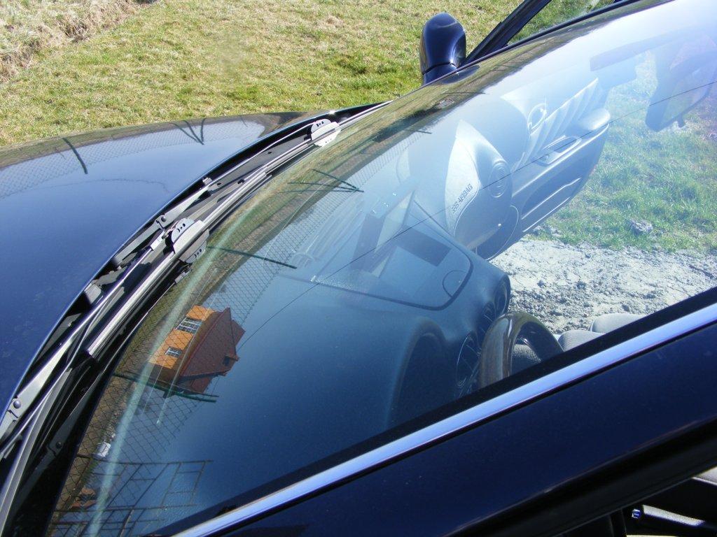

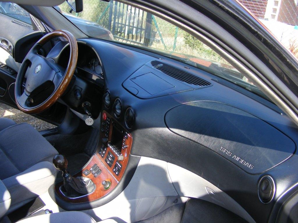

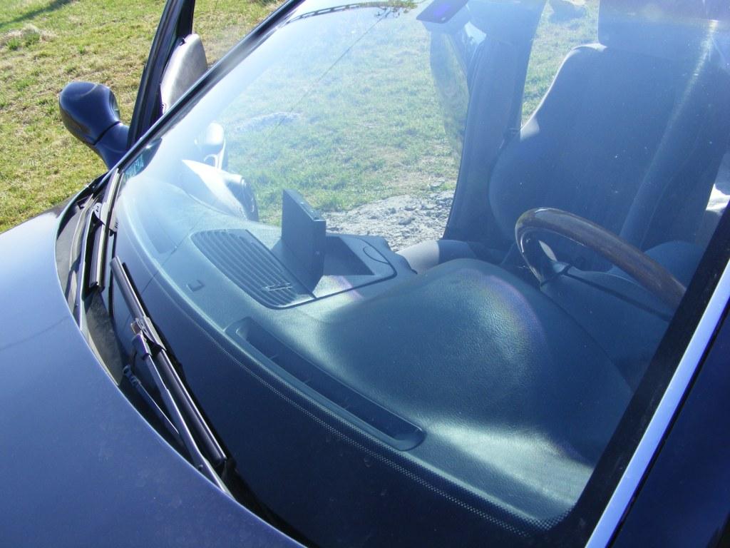

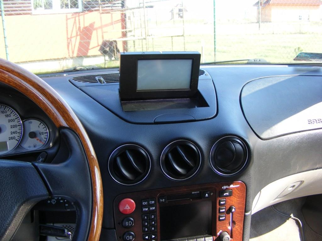

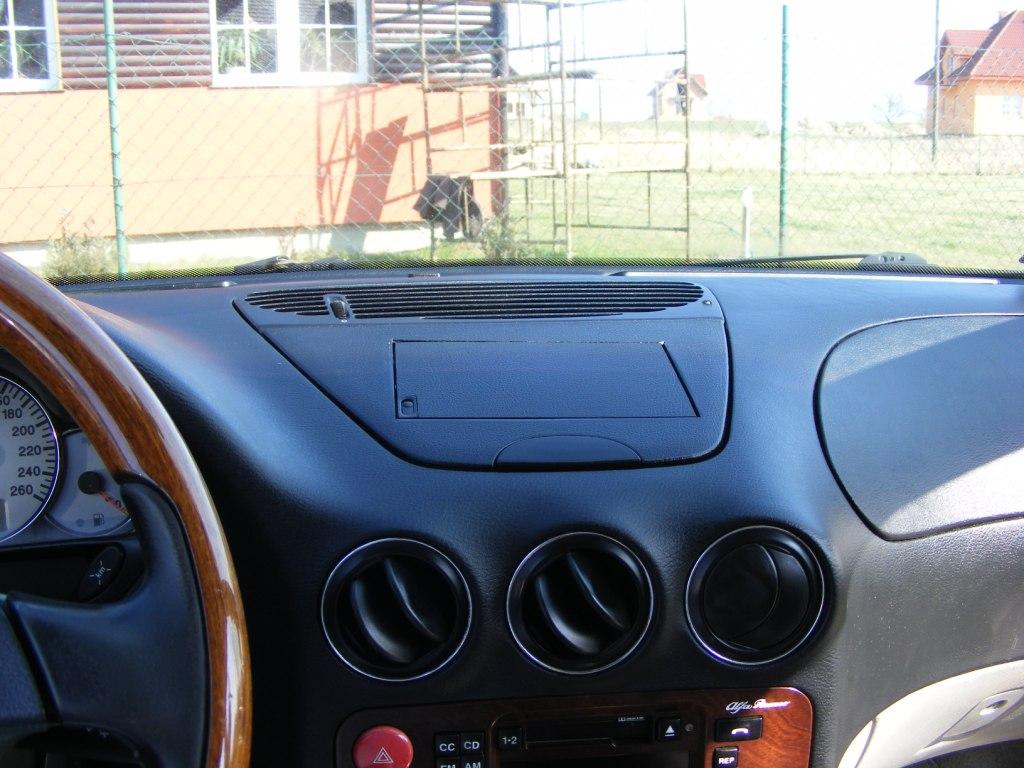

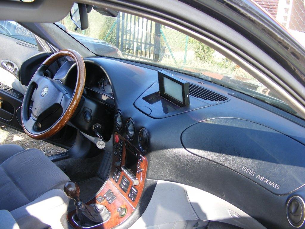

    Bazą jest kupna nawigacja 5" z windows CE. Zabudowana obrotowo w schowku który niemal nic nie stracił z funkcjonalności. Całość zajmuje jakieś 20mm. Z czego ~8 ma pokrywa. Tak więc niewiele to wystaje od środka. Mechanizm na sprężynie zwalniany suwaczkiem widocznym w rogu. Proste i skuteczne. Całość jest tak zaprojektowana że można w każdej chwili pda wyciągnąć i oddać na reklamację lub zmienić. Wyjście słuchawkowe oczywiście idzie do ICSa a usb do popielniczki. Robi to za ciągłe ładowanie i jak będę chciał to podchodzę z lapkiem zmienić soft, navi albo muzę. Nie muszę nic wyciągać. Przy okazji obok USB dodałem jeszcze dodatkowe wejście audio. Tak na wszelki wypadek. Odpowiedni sofcik na pda i możemy jednocześnie słuchać muzyki i mieć uruchomioną nawigację. Wszystko ładnie gra, nie zamula i pięknie słychać w fabrycznym DSP w dodatku jak zadzwoni telefon to ładnie jak fabryka przykazała wszystko się wycisza.
    Nawigacja ustawiona lekko pod kątem żeby słońce nie padało na wyświetlacz. I całość skierowana do kierowcy. Tak aby choć trochę utrzymać harmonię z konsolą środkową.
    Myślę że forma przystępna. Moim zdaniem akceptowalny dodatek do 166. Ale za to bardzo praktyczny.
    Na razie mam zrobiony projekt 3D z dokumentacją wykonawczą do samego korpusu nawigacji. Resztę rzeźbiłem na bieżąco. Mogę to udostępnić zainteresowanym na maila. Jeżeli chodzi o dokończenie projektu na kompie i zrobienie manuala to możliwe że tak zrobię jeżeli będzie duże zainteresowanie a ja znajdę czas.
    Póki co jest tyle co jest. Mogę oczywiście opisać resztę i podpowiedzieć co gdzie i jak.
    Zaznaczam jednak że jest to zadanie dla zaawansowanych majsterkowiczów.

    Jak zamontowales to w schowku ? Jest to wycinane w nim a ta rama z kad? Napisz na priva jak cos
    05 2009
    Strzelin
    12,639
    Rama jest z kątowników alu i żywicy poliestrowej (na to mam projekt). Wykończona szpachlą i lakier. W schowku zamontowane jak widać. Schowek ma drugie dno więc nie widać np kluczy w nim po otwarciu navi. Całość się mieści tak jak opisałem. Niemal bez straty dla pojemności i funkcjonalności schowka. Schowek jeszcze było trzeba lekko w środku podciąć aby się zamknął.
