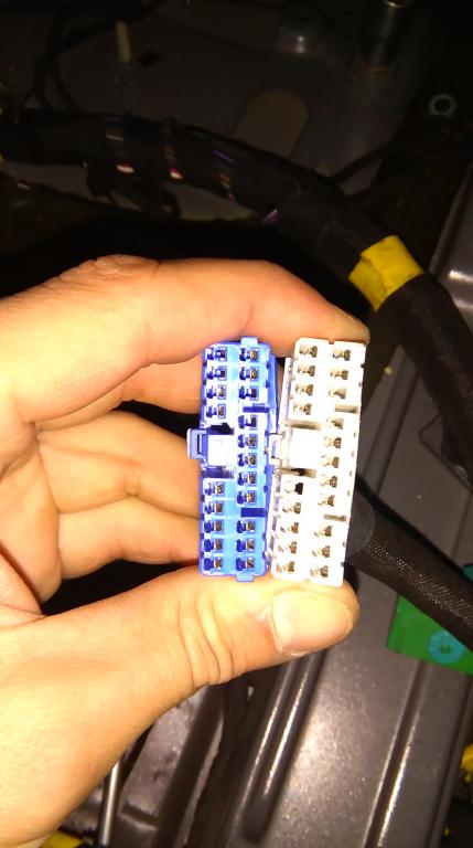

    No i mamy problem co do wiązki.. Z przedlifta niby wszystko pasuje, ale... Więc tak, podłączyłem wszystko i ICS wykrywa dsp, głośniki w półce też grają. Problem tkwi w tym, że nie grają głośniki w drzwiach. W przedlifcie w wiązce od dsp są wyprowadzone kable do głośników, zaś w FL'ce cała instalka pod głośniki jest we wtyczce z bagażniku. Jak to rozkminić?

    No mam 2 kostki właśnie. Tylko jak je podpiąć?
    Przypominam, że mam werjsę FL, a wiązka jest przedliftowa

    Nie rozumiesz. Gdzie te wtyczki podpiąć teraz? O to chodzi

    zrób zdjęcie tych wtyczek i napisz w którym są miejscu. Coś wymyślimy.

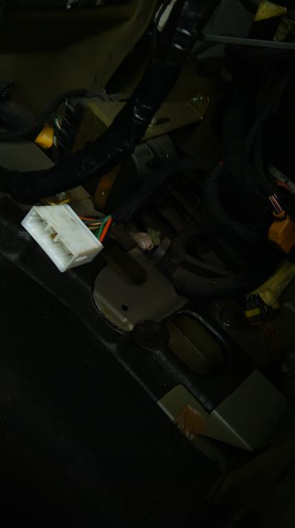

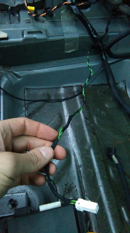

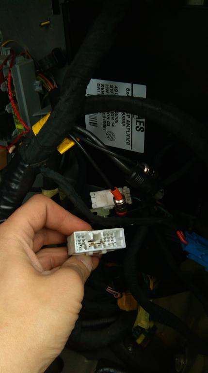

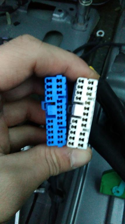

    Wtyczka do której w bagażniku była podpięta ori wiązka bez DSP. W polifcie właśnie w niej idą kable sygnałowe na głośniki w drzwiach.
    Niebieska to ori z auta, biała z DSP. Jak widać kilka pinów jest inaczej
    A do tej jak podłączyłem na krótko jakiś głośnik to zaczął grać. Przy "w miarę" ułożonej wiązce kabel ten jest mniej więcej w tunelu środkowym. Są w niej 2 piny, kable koloru zielonego jak widać na foto.
    Pod kanapą jest jeszcze druga wtyczka, która po podłączeniu też gra. Ma 4 piny, gra tylko z dwóch.
    HELP!!

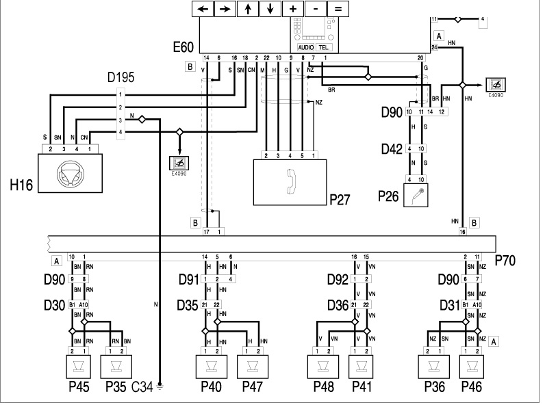

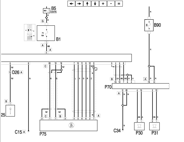

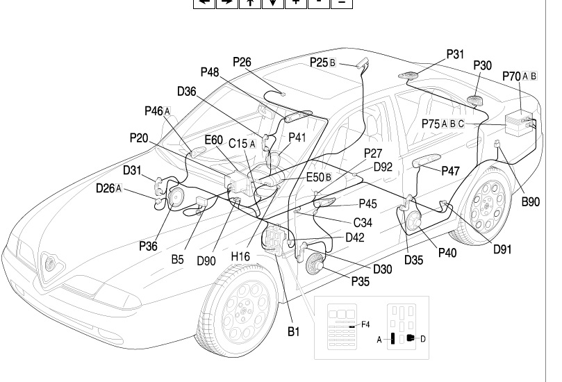

    Poniżej troszkę schematów:
    Opisy kolorów w poniższym linku:
    http://www.forum.alfaholicy.org/zrob...ktrycznym.html

  10. #130
    03 2013
    Hajnówka
    Była: 166 2.5 V6 CF3 manual/ Jest 166 2.4 20v Sportronic 2004r
    61
    Dzięki wielkie. Tył podlączyłem, gra. Nie mogę z tej wiązki znaleźć sygnału na głośniki przednie.
