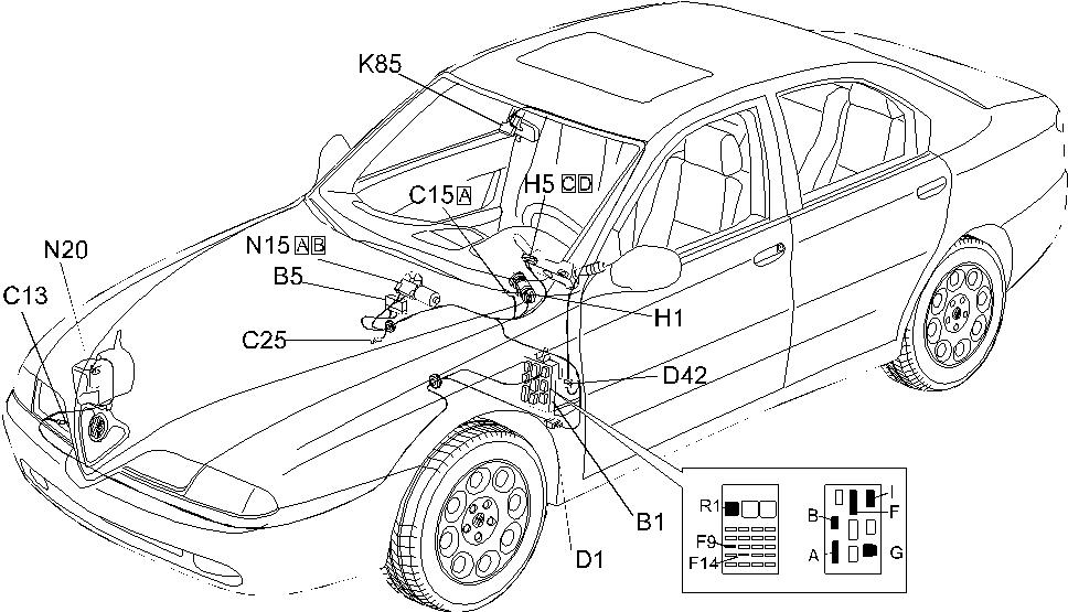

    A tam nie ma przypadkiem jakiegos przekaznika? Moze to byc tez uszkodzony przekaznik ktory 'tryka' ?
    Mam diagram tego co i jak sprawdzic. Ale nie moge tego zapisac kurde i wrzucic tutaj.
    Udalo sie
    Prosze bardzo

    Użytkownik Romeo Avatar yoozef
    04 2009
    Warszawa / Płock
    była: Alfa Romeo 166 v6 3.0 Super '98
    1,098
    Cytat Napisał FifthGear Zobacz post
    Jak grzebałem kiedyś przy wycieraczkach to przekaźnika nie namierzyłem, eLearn też milczy na ten temat. Wszystko najwyraźniej dzieje się w "silniku" wycieraczek.
