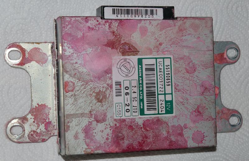

    Cholerka na ostatnią chwilę wymieniłem tę nagrzewnice. Pojeździłbym jeszcze ze 2-3 miesiace i kompa by szlak trafił, a aż tyle tego płynu nie ubywało troszke płynu było w jednym rogu, we wtyczce i na stykach z wtyczki do płyty. Poczyscilem jak sie dało i mam nadzieję że wystarczy. Podłączyłem, startuje normalnie, wykasowałem błąd i sie nie pojawia. Jeszcze nie skręciłem wszystkiego, poczekam jak jutro odpali.
    Dzięki za pomoc, pozdrawiam
