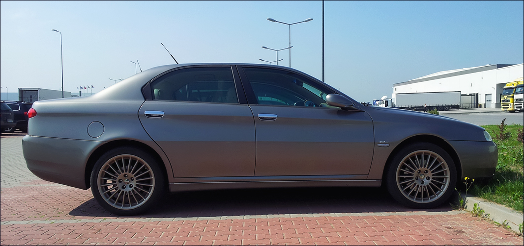

    Hej, hej. Oto fotka.
    Btw. zaczynam się przyzwyczajać .

    To są 18tki, czy 17tki?
    W każdym razie u mnie, po wymianie na Kayaby 1140, o ile mozna to porównać - bo jeżdżę na 16-tkach, jest tak samo jak u Ciebie i myślę, że tak miało być, jak patrzę na fotki w folderze z nowymi 166tkami.
    Tak, 18". Zatem jestem spokojny, choć nie ukontentowany .
