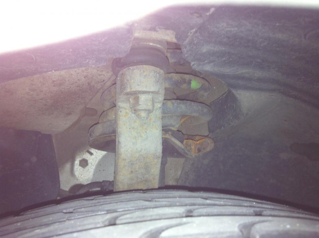

    Pilne czy nie? nie mam pojęcia czy jeżdżę tak dzień czy rok, objawów brak, zauważyłem przypadkiem.

    A na bezpieczeństwie Ci zależy?

    Zmienić. Grozi pęknięciem albo obsunięciem o jeden zwój. Prawdopodobnie przytrafi Ci się to jak auto będzie Ci przodem siadać albo nurkować. W efekcie możesz zaryć przodem i coś urwać.

    Wymienić. Miałem identyczne pęknięcie

    Tylko wymien pare na osi.

    Eper wyświetla mi 2 numery: 60658367 i 60658366? który jest właściwy?
    edit:
    zacząłem szukać tej z końcówką 7 i znalazłem np. lesjofors:
    http://e-autoparts.pl/sprezyna-zawieszenia-p-337103.html
    tylko, że napisali: nie dla automatycznej skrzyni biegów. Prawda to?

    Nie wiem czy prawda ale skrzynia automatyczna jest o wiele cięższa od manuala (kilkukrotnie). Więc bardzo prawdopodobne że są inne sprężyny.

    Generalnie szukając w sklepach po numerze oryginału, ta z końcówką 7 wyświetla się tylko do 2,5v6 w zamiennikach (za to bez ASB), natomiast z końcówką 6 do wszystkich wersji silnikowych. zgłupieć można - a w eperze szukałem po VINie

    yhy, chciałbym, funduszy brak może ktoś może pomóc z doborem? nie wymieniał nikt ostatnio w sportronicu?
    edit:
    jeżeli ktoś mógłby z tym pomóc, to zawęziłem poszukiwania do KYB/kayaba o numerach:
    rc1140
    rc1159
    Edit2:
    Temat do zamknięcia, zamówiłem w autosklep24 lesjoforsy ze znizką dla Alfaholików 108/szt to co potrzeba. Pozdrawiam!
