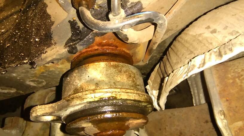

    Chlopcy. Ostatnio dlubalem przy aucie. Odkrecone miałem lewe tylne koło auto na lewarku. Czy ta tuleja i belka ma tak zwisac jak auto stoi w powietrzu tylnym kołem? W oczy rzuciła mi sie tak jakby niedokrecona śruba. Tzn łeb od śruby która przechodzi przez tą tuleje nie dotyka tej podkładki od spodu belki jak auto stoi na kołach na. ziemi. Chciałem ruszyć ta srube ale stawia mocny opór.

    Tam nie powinno być żadnego luzu. Albo masz niedokręcona śrubę, albo zużyła sie tulejka.

    Cytat Napisał Masa625 Zobacz post
    wysłane z WC
    Nie, tuleja ewidentnie do wymiany. Gumowa część wysunęła się z metalowego korpusu.
    Już szykuj sianko walduś na radykalne 110zł z przeszczepem od vectry B
    ponadto, śruba w ogóle jest tam przykręcona ?

    Kacc śruba jest przykrecona. Ale mówię. Łeb tej śruby jak auto stoi na kołach nie dotyka dołu belki. Tak jakby była niedikrecona. Chciałem ja doyebac konkretnym kluczem ale Skubana stawia opór. Bałem się ze ja ukrece i zostawiłem to. Tulejki oczywiscie fabryczne. Temat trza będzie ogarnąć . Tak jak mówisz kupie te od vectry.
