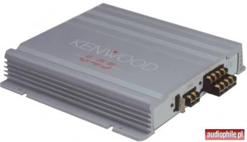

Szukam koncepcji. W mojej alfie brakuje mi trochę głębokiego basu (mimo że mam DSP i głośniki w półce) i tak sobie kombinuję... mam taki wzmacniacz (sobie leży nieużywany od pewnego czasu):
[TABLE="width: 100%"]
[TR]
[TD]KENWOOD KAC-645
Dane techniczne:
  • Maksymalna moc 4 x 50 Watt - 4ohm
  • Moc rzeczywista ( sinus ) 4 x 25 Watt - 4ohm, zniekształcenia 0.08%
  • Moc rzeczywista ( sinus ) 2 x 70 Watt - 2ohm, zniekształcenia 0.8%
  • Moc rzeczywista ( sinus ) 2 x 25 Watt + 1x 70 Watt - 4ohm,
  • Moc rzeczywista ( sinus ) 4 x 35 Watt - 2ohm, zniekształcenia 0.8%
  • MOS-FET
  • Model: 1995

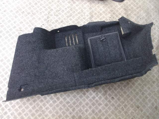

Druga opcja to zabudowa gdzieś w bagażniku takiego wooferka, tylko tu jakoś brakuje mi pomysłów gdzie... Może w tej wolnej przestrzeni z prawej strony gdzie są bezpieczniki?
Tylko to musiała by być jakaś demontowalna skrzynka... Nie chcę pomniejszać pojemności bagażnika, bo wożę w nim zapas (gaz w kole) i ledwo mi wystarcza taka pojemność jak mam w tej chwili.

Od razu napiszę, że ten wzmak to jest słaby jakościowo i pewnie mocowo też, pomimo że (przypuszczam) jest na chwalonych (przynajmniej kiedyś) tranzystorach Sanken. Mam 'brata' 845 i w porównaniu 2x słabszym uDimension Junior to Kenwood jest porażką - nadaje się tylko pod suba.
Twój będzie miał problem nawet z subem bo w mostku jest za słaby.
A orientujecie się może ile maty bitumicznej potrzeba na wygłuszenie jednych drzwi z przodu?
A co do wzmacniacza, to grał kiedyś w mostku na głośniku Alphard LW1200 30cm (jeśli dobrze pamiętam) i całkiem nieźle wymiatał... A co do jakości, to porównywaliśmy kiedyś z jakąś chińszczyzną i grał duuużo lepiej więc zależy od punktu odniesienia...

Głośniki, które podałem to najlepsze z możliwych w niskim budżecie, jakie ktokolwiek dopuszcza do montowania pod radio. Oczywiście jeśli w 166 głośniki mają po 2 omy i oryginalny wzmacniacz jest taki słaby to ten Kenwood zapewni właściwe wrażenia.
Alphard mógł zagrać dobrze bo ma wysoką sprawność - wg katalogu 92dB. Do tego ma 120W co nie jest wysoką wartością dla głośników 30cm.

Co prawda ja mam Sportwagona ale jeżeli brakuje Ci basu moim zdaniem najlepsza opcja to wstadzenie suba w bagażnik a nie żadne maty (alfa moim zdaniem jest już wygłuszona - ja pomimo tego głośnika nie robie wioski na zewnatrz. Jedynie słychać lekkie dudnienia - ale to nieuniknione :) ). W swojej Belli mam zamontowane coś takiego: >> http://www.forum.alfaholicy.org/pod...robilas_przy_swojej_alfie-91.html#post1264179. Nie zajmuje to dużo miejsca a ładnie ładuje basem. Myśle, że u Ciebie w 166 też coś tam miejsca znajdziesz. :)
No właśnie też myślałem o czymś takim, ale jedyna wnęka jaką mógłbym wykorzystać w bagażniku, to ta po prawej stronie przy bezpiecznikach, ale nie jest ona za głęboka i nie wiem czy to będzie dobrze grało... W Lancii Dedrze miałem kiedyś w podłodze głośnik, ale tam był niewykorzystany schowek o dosyć dużej pojemności i nie miałem tam gazu...
Ostatnia edycja:
Wbrew pozorom Sportwagon też nie ma tam za dużo miejsca - sedany mają znacznie więcej w 156. Porównaj sobie z kimś co ma 156SW czy masz mniej czy więcej miejsca. :)
