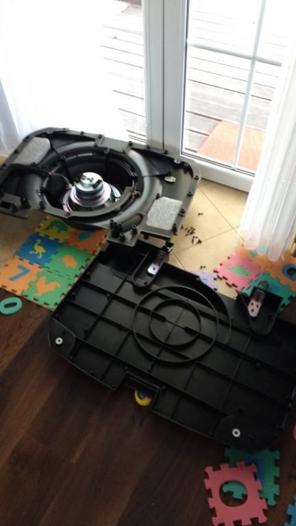

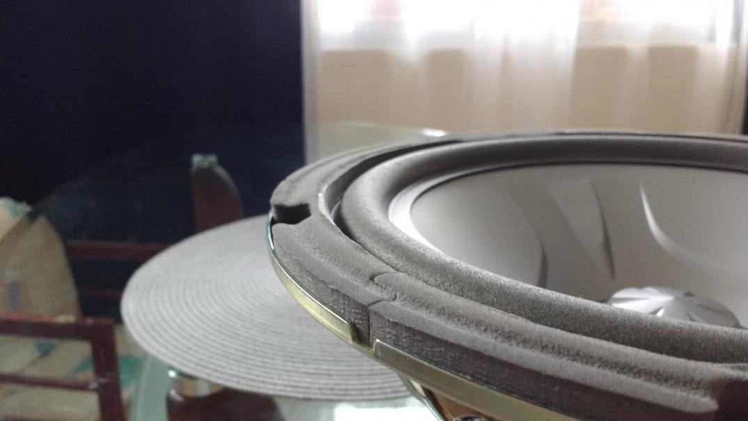

    To czekam na info bo w sumie fajnie by było użyć tego co jest. Czyli piszesz że słaby bas może wynikać z dziadowskiej obudowy? Cóż, jak widać na zdjęciach to szału nie robi. Plastik.
    Odnośnie głośnika to nie ma na nim totalnie nic.......

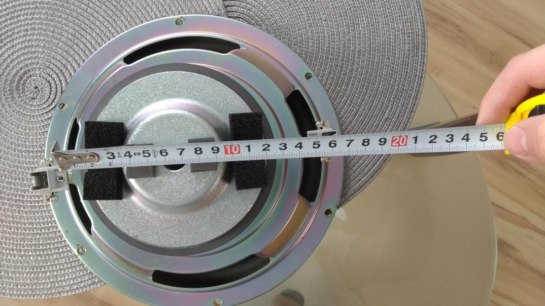

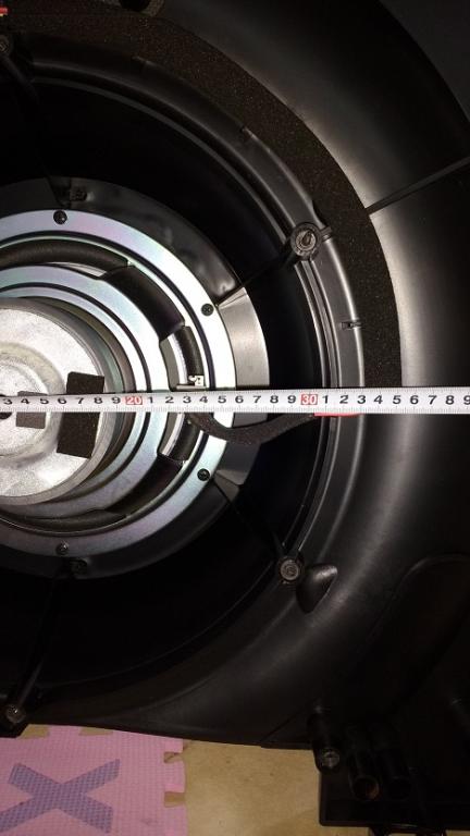

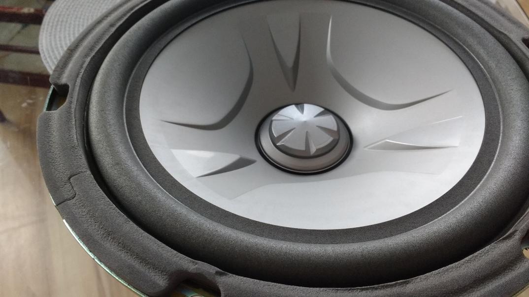

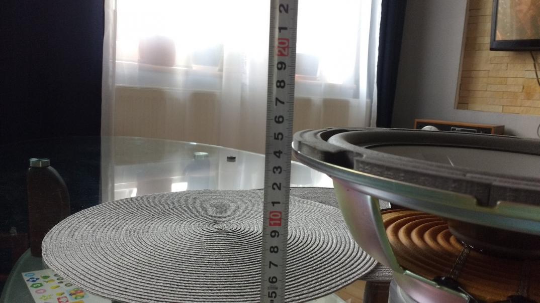

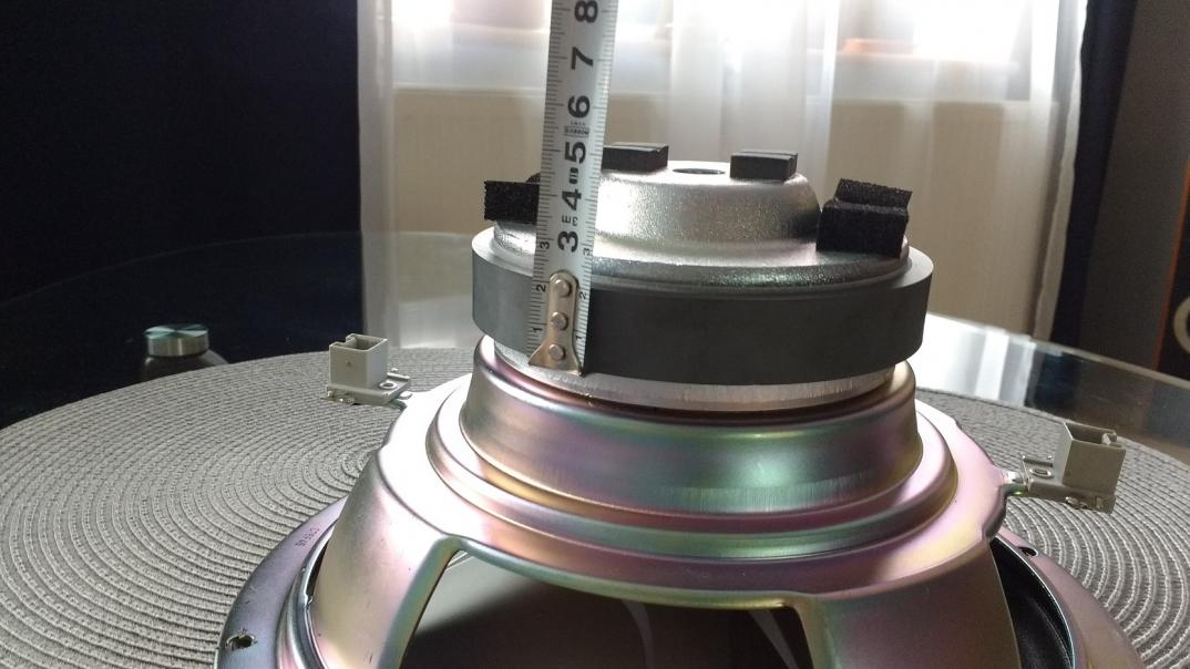

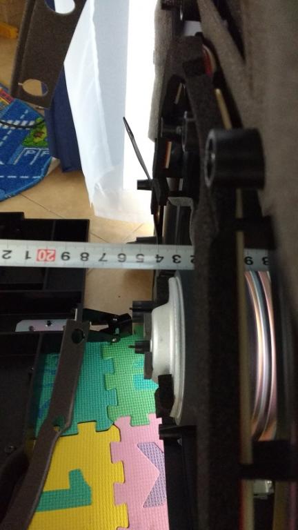

    Tak wygląda wyciągnięty głośnik.

    Cały zestaw ma 300W w aucie. Ponoć (bo potwierdzenia nie znalazłem) subwoofer może miec połowę z tego.
    Zmierzyłem też obecną objętość subwoofera. Widzicie jaką ma budowę. Spory cylinder o objętości ~13l i wypłaszczona cienka półka (jakie3cm) o objętości ~12l. Czyli ekwiwalent musiał by być około 25l. To chyba mało? Czy to może być powodem tego że słabo to gra?
