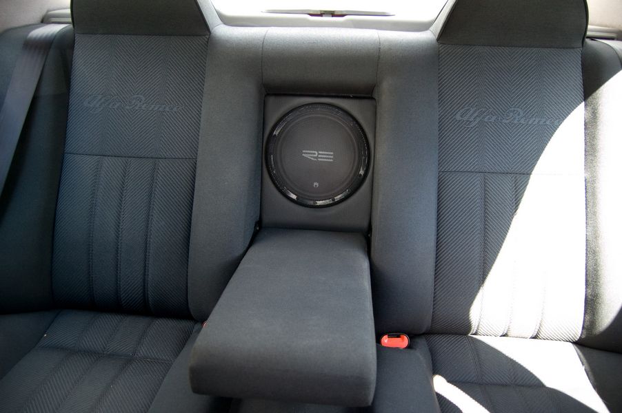

Czemu w ogóle ruszałem sprzęt?
Otóż:
- denerwował mnie mały bagażnik (bo sub całkiem spory jest)
- dźwięk z suba w bagażniku dobiega z lekkim opóźnieniem (przynajmniej takie jest wrażenie) i jest nieco stłumiony

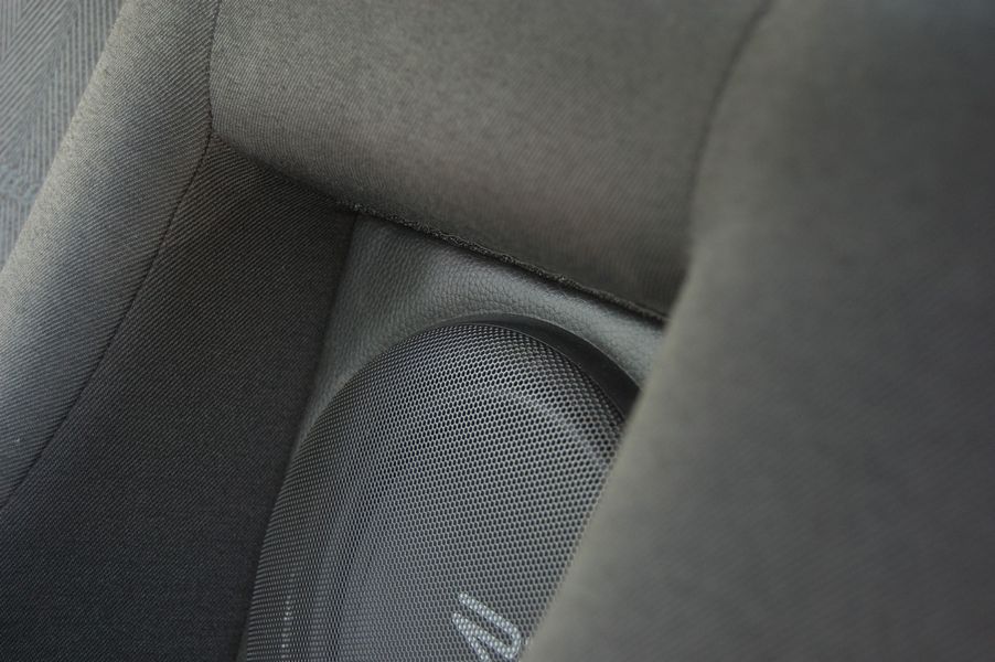

Dlatego też pozbyłem się suba, a jego miejsce zajął głośnik RE Audio 20cm umieszczony pomiędzy siedzeniami na tylnej kanapie (za podłokietnikiem). Załatwia to dwie sprawy: głośnik gra bezpośrednio do kabiny + nie zajmuje miejsca w bagażniku (przynajmniej nie tyle co sub).
Początkowo zakładałem skonstruowanie obudowy otwartej (bass-reflex) z otworem na kabinę, ale po pierwszych odsłuchach chyba pozostanę przy gołym głośniku :)

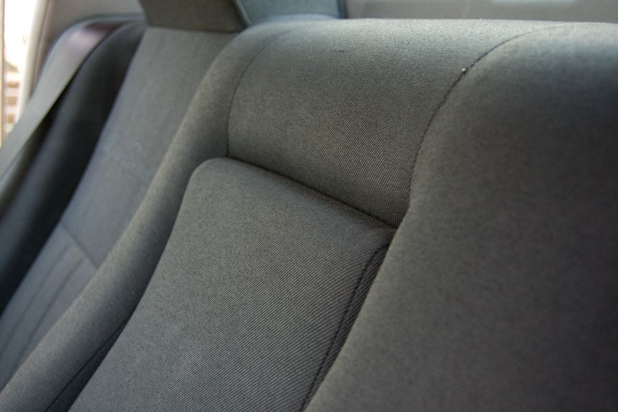

Montaż nie był trudny: odpowiednio docięty MDF (18mm), podfrezowany pod głośnik, naklejony filc (z braku cienkiej gąbki), na to tzw. skóra ekologiczna (czyt. skaj), wmontowany głośnik, przyciśnięte to wszystko maskownicą. Efekt widoczny na zdjęciach :)
Całości nie trzeba mocować, bo wchodzi mocno na wcisk w swoje miejsce. Podłokietnik można złożyć - wystaje nieznacznie, spokojnie można na tym miejscu siedzieć :)
Z efektu jestem bardzo zadowolony - dźwięk jest bezpośredni (w sensie: gra tu i teraz, a nie gdzieś taaaam, daleko), basu jest sporo i jest całkiem głęboki. Głośnik gra miękko, czysto, nie buczy, nie słyszę podbarwień. Mogę z czystym sumieniem polecić (model RE-8S4). Koszt modyfikacji: niecałe 300zł. Biorąc pod uwagę to, że sprzedałem suba, to jestem nawet do przodu ;)
Generalnie system jest jeszcze przed strojeniem, ale już mi się podoba. Gdybym miał teraz robić to od zera, to na pewno wybrałbym taką konfigurację :)

Wygląda to zachęcająco, powiedz mi bo może źle zrozumiałem zrobiłeś tak jak by przednią ścianę obudowy głośnika a jego tył widać w bagażniku ?
dokładnie, tył głośnika widać w bagażniku :)
