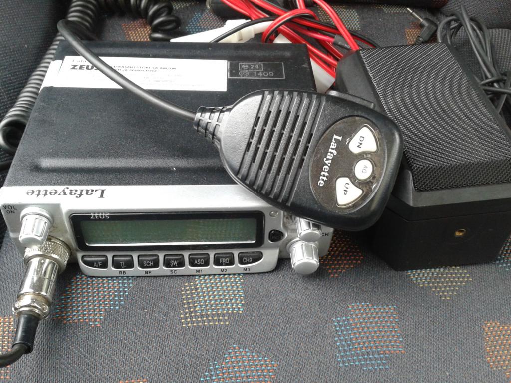

    ale postanowiłem w tym dziale założyć nowy..może mnie admin nie skasuje .Mam zamiar zamontować radio w schowku tunela środkowego pomiędzy popielniczką a klimatyzacją.Co prawda moja przygoda z CB trwała krótko i to w latach 90 tych ale na co dzień mam do czynienia z radiotelefonami na trochę wyższe częstotliwości .Nie chciałem wywalać dużej kasy na eksperymenty zresztą radio ma służyć tylko jako antymisiek i w razie letnich podróży w gronie innych cb alfistów .Zakupiłem używane radio za 140 pln które będzie pasowało do wystroju alfyKliknij obrazek, aby uzyskać większą wersję
Nazwa:	2978052310.jpg
Rozmiar:	150.9 KB
ID:	83998 i mam nadzieję zmieści się w tym schowku..szerokość 14 cm , głębokość z wtykiem antenowym jakieś 19 cm . I teraz kilka pytań do kolegów :

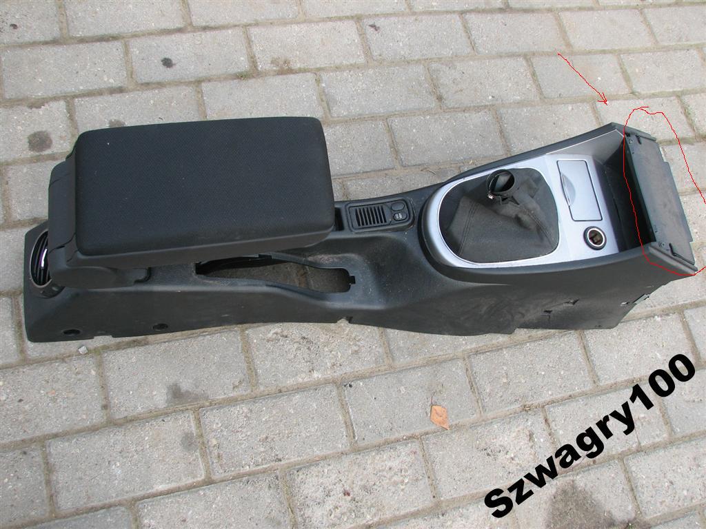

    - czy ma ktoś zdjęcia tunela środkowego po lifcie , właśnie tej części górnej ..czy może są tam jakieś elementy na śruby , chodzi o zapewnienie chłodzenia które można zdemontować bezinwazyjnie aby wsadzić radio ...czy jedynie wycięcie otworuKliknij obrazek, aby uzyskać większą wersję

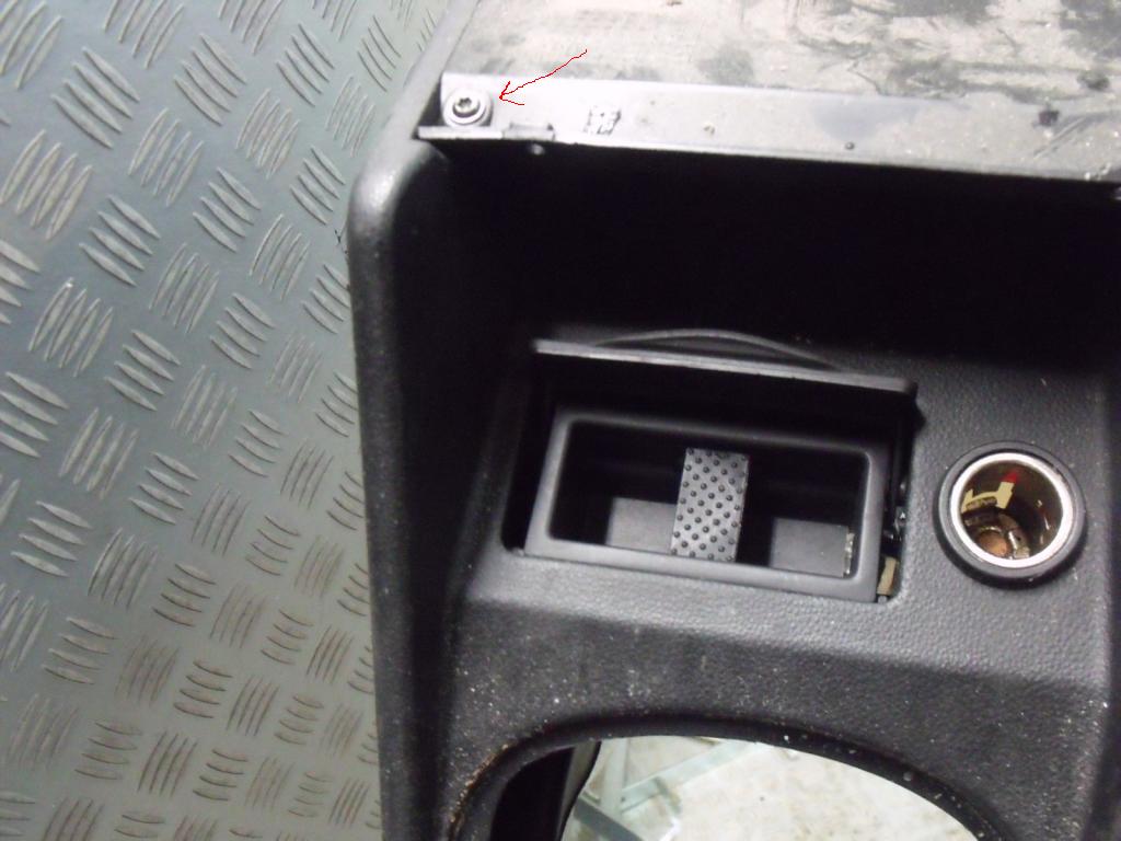

    co można zdjąć odkręcając te śruby:Kliknij obrazek, aby uzyskać większą wersję

    Ja mam lekkie doświadczenie w tym temacie, mam zamontowane cb w tym schowku niestety nie obyło się bez wycinania tyłu schowka. Moja bella to przed liftem. Jeśli nadal potrzebujesz to mogę zrobić zdjęcia od spodu bo mam taki tunel drugi co leży w garażu. A co do tych śrubek to po ich odkręceniu można podnieść ta górna część schowka, a z tylu jest on na stałe złączony z reszta.
