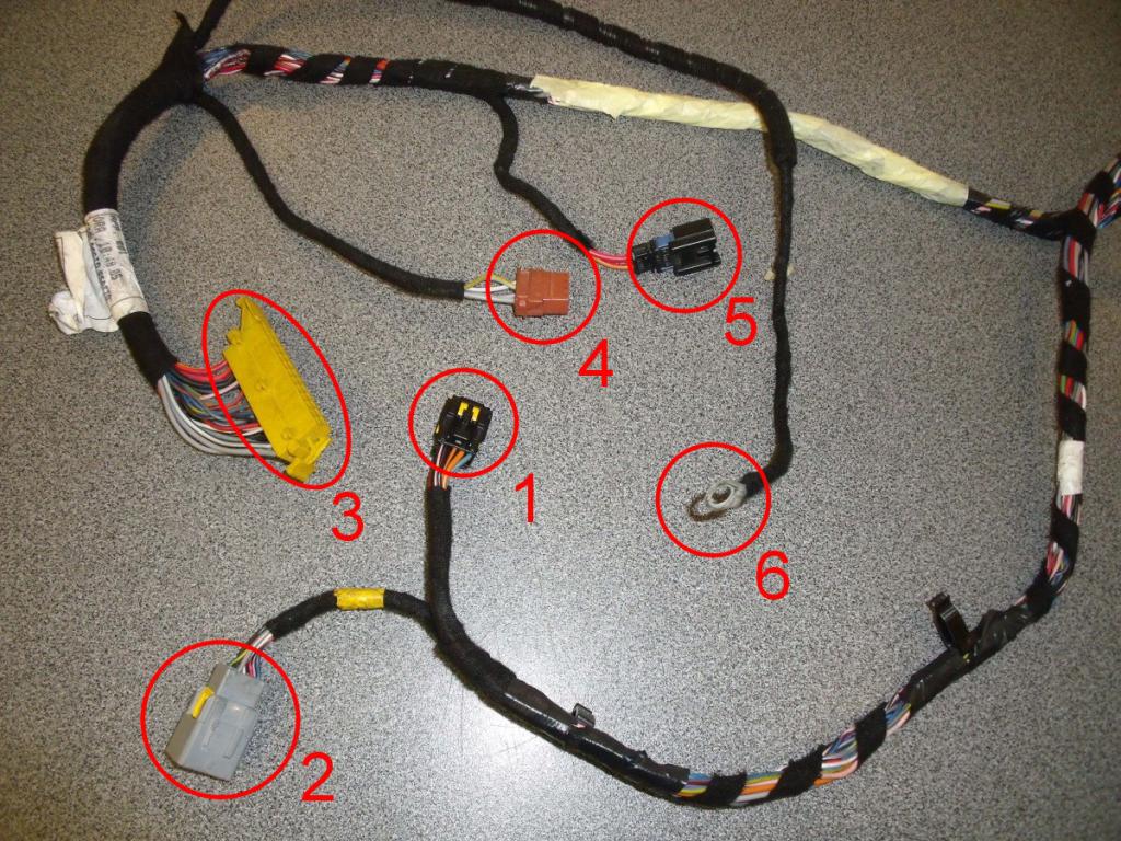

    Witam ja maAlfe po lifcie rok 2007 , zakupiłem zestaw dość tanio powiem 375 zł z wysyłką , głośniki 5 szt , wzmacniacz z całą wiązką i obudową wzmacniacza z ALFY 2006 JTD .
    Co do podłączenia głośników to zamiast gwizdków czy też jak zwą twitterów to je wypinasz i ta żołtą kostkę przepinasz do głosników bose , ja tak mam i mi wszystko gra , a te kable z głośników seryjnych mam po prostu luźne .
    Tu masz cały zestaw zadzwon może coś sie da zbić z ceny http://allegro.pl/zestaw-bose-alfa-1...238416062.html
    a i nie słuchaj pierdół po lifcie przed , jak kupujesz cały komplet nie ma to znaczenia , znaczenie ma dopiero jak już dobierasz sobie osobno .

    Nie daj się naciągnąć,
    słuchaj wtyczka na wiązce jest taka sama jak po lifcie mówie o wtyczce z mojego postu 1 zobacz one niczym się nie różnią, rozpinasz wtyczki jak w instrukcji z przodu i bedzie działać wszystko , różnią się natomiast wtyczki od wzmacniacza ale jak kupisz te za 400 zł to one będą pasować bo kupujesz komplet !! a wtyczki z przodu sie nie zmieniają wiec ci to będzie pasować .Ja też prawie dałem się nabrać , 700 zł !!! paranoja , więc tak jak mówię wszystko będzie grać ale kupuj w zestawie a nie każdą rzecz od innego auta
    Najlepiej będzie jak zdejmiesz schowek ,prosto sie to robi i po prawej stronie będą wtyczki 2wpięte razem zrób zdjęcie i porównaj z moimi a ja postaram ci sie podesłać wtyczki z poliftowe i liftowe są takie same .
    Krótko ci opisze żebyś miał jasność
    Wtyczka nr 1-z niej wyciąłem nożykiem kąciki [5sek ] i pasuje wszystko
    Wtyczka nr 2 pasuje idealnie
    Wtyczka nr 3 od wzamcinacza tu są własnie różnice bo sa 3 rodzaje ale jak kupisz w zestawie nie ma żadnego problemu
    Wtyczka nr 4 to od głosnika w subie pasuje idealnie
    Wtyczka nr 5 to masz zasilanie 12v wzmacniacza - musisz doprowadzic 12v albo ze skrzynki albo z aku i po drodze daj bezpiecznik .
    Wtyczka nr 6 powiedzmy że to wtyczko to jest masa więc przykręcasz ją do ramy auta.

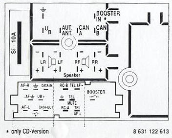

    Wracając do wtyczki nr 2 wypinasz szary przewód tak jak pisze w instrukcji i podpinasz go do radia do żółtej kostki mini iso Bosster i masz system bose w aucie plus wymiana głośników w drzwiach .
    A Wtyczke nr 1 po wycięciu rogów wpinasz do Wtyczki nr 7 ,natomiast wtyczkę nr 2 wpinasz do 8

    Nie trzeba ciągnąć żadnej instalacji nowej uwierz mi .

    O taki post mi chodziło
    Wielkie dzięki. Masz u mnie 6-ciopak
    W lipcu będę u Cinka to Tychy nie daleko
    Oj coś z myśleniem mam chyba problem ostatnio. Dorze piszesz. Jak się kupi komplet to cały tył jest w komplecie, to musi wszystko pasować. A nawet jak by ta wtyczka pod schowkiem nie pasowała to tylko ją przerobić to pikuś. Zasilanie to się walnie nowe z aku, już kiedyś zakładałem w innym samochodzie skrzynię i wzmacniacz.

    Tu masz cały przebieg instalacji systemu bose 147 co i jak http://www.forum.alfaholicy.org/zrob...udio_bose.html pamiętaj o tym szarym kabelku aby doprowadzić do radia , bo on daje sygnał że jest system bose w aucie .
    http://www.forum.alfaholicy.org/zrob...udio_bose.html kliknik w link 147
