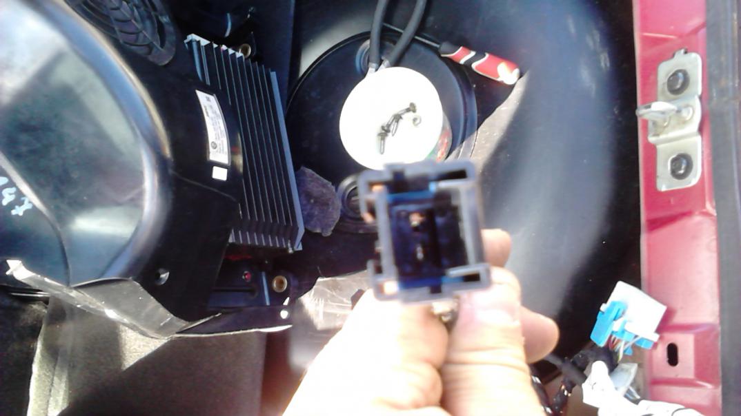

    Witam posiadam alfa romeo 147 2007 1.6 benz , auto nie posiadało systemu Bose .
    Zaadoptowałem z alfy 147 z 2006 r. całą wiązkę , wzmacniacza subwoofer i głośniki Bose .

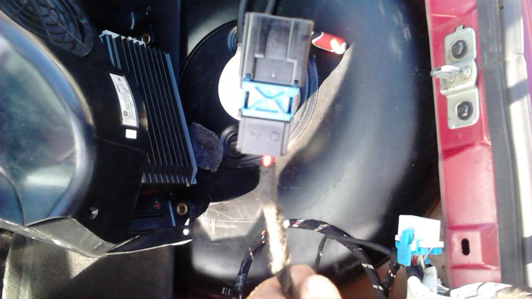

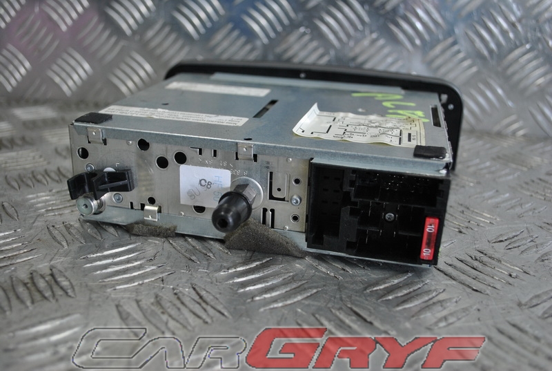

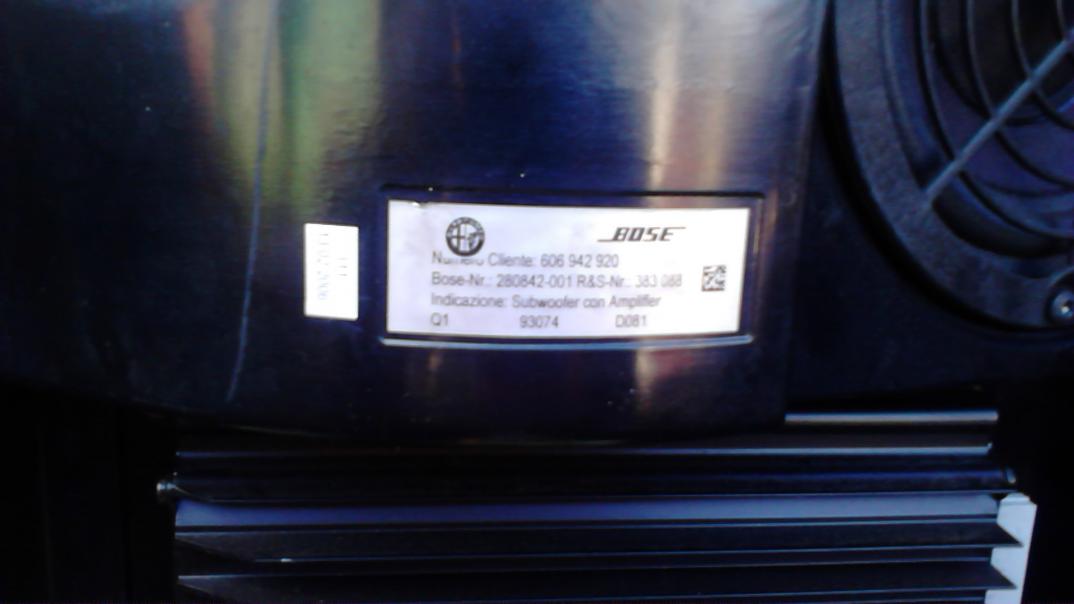

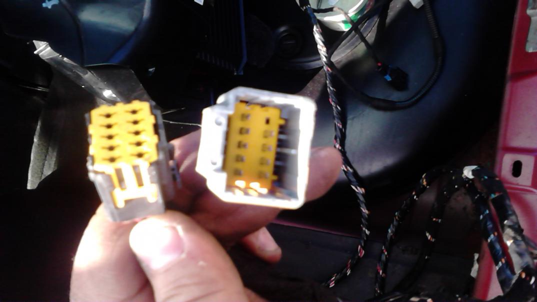

    Okazuje sie że radio seryjne jakie posiadam nie posiada wejscia na subwoofer , przedstawię wam zdjęcia wtyczek kabla które idą do radia i oczywiście nie pasują do radia seryjnego gdyż nie ma ich gdzie wepnąć , teraz pytanie mam do znawców na jakie radio zmienić aby to wszystko scalić aby grało .Zdjecie z żółtymi wtyczkami które idą do radia ale nie pasują to zdjęcie nr 1 . Zdjęcie nr 2i 3 to pin z czerwonym kablem od strony subufera czyli mam podpiąć tam 12 v ? .Zdjęcie 4 i 5 numeracja kabla i subwoofer .Zdjęcie nr 6 pokazuje tył radia jakie posiadam aktualnie .

    Seryjne radio obsługuje BOSE, ale wiązka nie jest tak prosta i oczywista jak by się mogło wydawać. Subwoofer (nie ufer ) chyba bierze swój sygnał ze wzmacniacza BOSE.
    Jedno co wiem to to, że BOSE podaje jakiśtam sygnał na jedno z wejść kostek mini-iso i dzięki temu dostaje sygnał do wzmacniacza na wyjściach głośnikowych.

    No ok ale to nie rozumie , jeżeli mam wiązkę oryginalną i cały zestaw głośników które mi grają po założeniu tylko nie gra mi wzmacniacz bo no właśnie te wtyczki nie pasują nie może jest radio pod te wtyczki alb jakieś adaptery ?? Zestaw jest z Alfowski z 2006 r.

    Możliwe, że brakuje Ci jakiegoś kawałka wiązki.

    Napewno nie gdyż wiązka jest cała chyba że jest jakaś dopinka lub adapter , lub też sterownik dźwięku z którym się spotkałem w Hondzie Accord .
    Dostałem także maila od autoryzowanego serwisu ALFA ROMEO i cytuje
    Radio na pewno musisz wymienić, ale temat nie jest taki prosty. W Bose jest inna instalacja łącząca wszystkie głośniki. Każdy głośnik jest zasilany z końcówki mocy z głośniku basowym a nie z radia. Z radia do głośnika basowego leci osobna wiązka z impulsem dla każdego głośnika, wzmacniacz impuls ten podbija i wysyła osobną wiązka do każdego głośnika.
    Nie wiem jak się mam do tego odnieść gdyż naprawde nie widziałem oryginalnej wiązki bose ,
    może ktoś jest z okolic Tychy i dałby zaglądnąć jak co jest podłączone
    klucz do wyciągania radia posiadam .

    A ja jestem w stanie się założyć, że radia nowego nie potrzebujesz.
    http://www.alfaowner.com/Forum/ice-a...56-and-gt.html
    Tutaj masz opisaną zasadę działania BOSE.
    ASO Alfy napisało Ci to samo co ja przed chwilą.
    Bose podaje +12v na żółtą kostkę mini-iso, co powoduje, że radio przechodzi w tryb BOSE. Wtedy na wyjściach głośnikowych radia (które idą do wzmacniacza, a nie głośników!) pojawia się sygnał o niskim napięciu do wysterowania wzmacniacza bose.
    Prawdopodbnie brakuje Ci jakiegoś konektora między wiązką którą masz a wiązką w samochodzie.
    Wiązka do głośników też się musi zmienić, nie mam pojęcia czy przeróbka jest wykonalna bez cięcia i lutowania kabli.

    Witam wszystko śmiga wystarczyło tylko doprowadzić 12v do wzmacniacza osobny kabel w wiązce 12v najlepiej grubszym polecam , oraz sygnał do radia aby załączył system bose wszystko opisane według schematu tutaj .
    http://www.forum.alfaholicy.org/zrob...udio_bose.html
