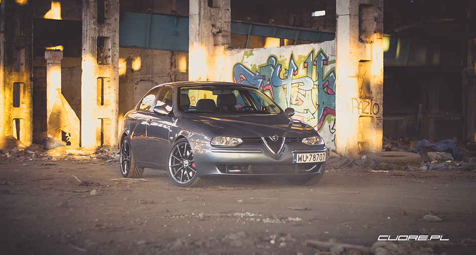

    Hej,
    W końcu Teddy mnie przekonał do zaprezentowania auta, z góry uprzedzam malkontentów - to auto jeszcze długo nie będzie ukończone Plan na auto chyba nigdy nie był w pełni zdefiniowany, coś pomiędzy daily a torową zabawką, street racer chyba najlepiej to opisuje.
    Przez to też ciężko mi uzasadnić wszystkie mody, trochę w tym jest kaprysu, trochę dalszego planu którym narazie się chwalił nie będę bo jest daleko w sferze marzeń.
    Auto w moich rękach nie jest oszczędzane, Tor Poznań widziało już dwa razy plus pomniejsze eventy. Sporo osób pytało po co mi takie a nie inne heble skoro to 'tylko 1.8', do pierwszej jazdy na prawym, po której niektórzy z auta raczej wypadali niż wychodzili...
    Niech jednak nikt nie myli tego z 'katowaniem' auta, na zimnym zawsze jest spokojnie jeżdzone, płyny raczej motosportowe etc.
    Historia:
    Tu chyba nie ma dużo do pisania, auto jak kupowałem było absolutnie seryjnym 1.8 TS, sensowne wyposażenie ale bez fajerwerków. Z plusów sprowadzona z włoch więc do dziś widziało może 2 zimy solne, co widać od spodu. Odrazu po zakupie była też zabezpieczona od dołu.
    Rocznik 2002 więc przejściówka - wnętrze, silnik etc. po lifcie, ale przedliftowy przód. Nowsze ECU rozwiązało dużo problemów poprzedników jak np. falowanie przy dojeżdzaniu do świateł.
    W moich rękach auto sporo przeszło - większość modów miała przynajmniej ze 2 wersje a to co jest teraz to napewno nie koniec.

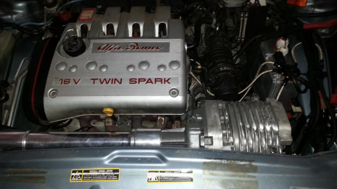

    Silnik:
    - Wnętrzności praktycznie seria

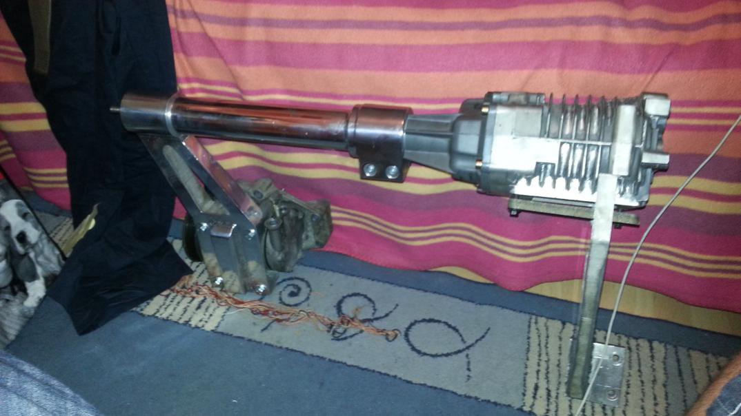

    - Dołożony kompresor Eaton M90, boost 0.5 bar
    Dolot:
    - Aluminiowy odlewany kolektor ze starszych TSów
    - Dolot ze stali nierdzewnej 2.5", intercooler, silikony etc.
    - Zawór Dump Valve UNIT racing z recyrkulacją powietrza (a i tak syczy )
    - Filtr powietrza Simota
    Wydech:
    - Całość na rurach 60mm
    - Przerobiony kolektor by wyjebać seryjne katy które już sie nadawały tylko na grzechotki
    - Sportowy katalizator Magnaflow
    - Dwa tłumiki Magnaflow (pełen przelot)
    - Sondy Innovate AFR i EGT (przygotowany pod 4xEGT ale aktualnie podłączona jedna)
    Skrzynia:
    - Sprzęgło 'dual friction' z http://www.clutch-specialists.co.uk - z jednej strony tarczy spiek, z drugiej kevlar. - Pedał sprzęgła jest miękkszy niż w jakimkolwiek seryjnym aucie!
    - Odelżone o 20% koło zamachowe
    - Odbudowania cała skrzynia biegów do seryjnej specfikacji
    Elektronika:
    - Seryjny sterownik wyciętymi funkcjami (zmienny dolot, EVAP, kontrola tylniej sondy lambda)

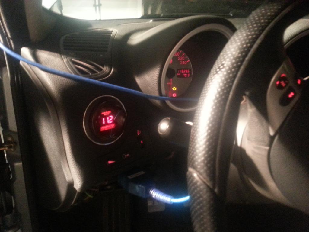

    - Ecumaster DET III z 4barowym MAP sensorem w trybie Fuel Implant (pełna kontrola nad wtryskami + modyfikacja zapłonu)
    - Sonda AFR Innovate podpięta pod DETa, plus wskaźnik w kabinie
    - EGT Autogauge
    Hamulce:
    Przód:
    - Zaciski z Mitsubishi EVO IX
    - Adaptery zrobione przez ProRacingTechnology
    - Klocki OMP R&S
    - Tarcze gładkie brembo
    - Przewody Goodridge (na zamówienie pod zaciski z EVO)
    Tył:
    - Swap na zaciski z GTA
    - Tarcza gładka Brembo 276x10mm
    - Klocki Ferodo DSPF
    Zawieszenie:
    - Pełny kit Vogtland -40mm
    - Grubsze stabilizatory przód + tył
    Z Zewnątrz:
    - Felgi ASSO Japan 18"
    - Powycinane zbędne graty ze zderzaka (kratki, halogeny)
    Wewnątrz:
    - Zrobione audio z wygłuszeniem na Morelach Temp, wzmacniaczu MBQuarta itp. (aktualnie odłączone...)
    - Dołożone gaugeny AFR, EGT i Boost
    - Akku przeniesione do bagażnika
    - Fotel kierowcy Sparco Sprint V
    - Pasy 4pkt 3" OMP 3M (z homologacją drogową E)
    - Szelki pasażera Sparco 2"
    Na dzień dzisiejszy:
    Auto pojeździło z kompresorem przez jakiś czas, na hamowni DET-a wypluło ok 180KM na kołach co sugeruje okolice 200 na silniku. Niestety moje zabawy w 'spróbujmy więcej' nie skończyły się dobrze, zbyt bardzo ufałem seryjnemu sterownikowi i wystukało tłoki (spalanie stukowe), auto wypluło cały olej przez odmę i powróciło na lawecie do garażu.
    Ci co mnie znają wiedzą bardzo dobrze co to oznacza
    Niestety na auto mam bardzo, bardzo ograniczony czas szczególnie w tym roku więc nie sądzę żeby wyjchało znowu na drogi wcześniej niż późnym Wrześniem.
    Najbliższe plany:
    - Kute korby i tłoki, odbudować silnik
    - Postawić całość na sterowniku standalone (EMU)
    - Ogarnąć napęd kompresora z którym było trochę problemów
    - Boost w okolicy 1 bara
    Zdjęcia:
    Podziękowania dla wszystkich wspierających ten długi i mozolny projekt! W szczególność takiemu jednemu - Abir1 - się należą, za ilość wyżłopanych ze mną Monsterów o 3 w nocy w garażu bo 'jeszcze tylko to podłączymy i możemy lecieć'. Ali23 i wszyscy którzy mi dostarczali gratów i wytrzymali moją upierdliwość!
    Plus dla Cuore.pl (Lucas) za wspaniałe foty, nawet serbscy alfiści się nimi jarają!

    Krusz, przepustnicę masz przed czy za komresorem?
    Użytkownik Romeo Avatar Krusz
    07 2011
    Warszawa / Lancaster UK
    156 1.8TS '02
    1,517
    Cytat Napisał adrian1115 Zobacz post
    Takie pytanie mam jak i tak będziesz odbudowywał silnik na kutych gratach nie lepiej zrobić swap na 2.0 TS?
    0.2 pojemnosci przy tych planach nic nie zmeni, wszyskie mocowania kompresora są pod blok z 1.8 i nie podejdą 2.0, plus z moich obserwacji wynika, że 1.8 panewki więcej wytrzymują, podejrzewam że ma to związek z wykorbieniem.
    Blok też masz zniszczony?
    Chyba nie, trzeba zeskrobać stopiony tłok delikatnie i się dowiemy. Tłok został wykręcony z auta 3h przed moim wylotem, więc to jest jeszcze do zbadania. Wał chyba też przetrwał.
    Uturbionych TSów w PL kojarzę ok 5 sztuk, nie wiem jak z kompresoram. Połączenia TS + M90 nie widziałem nigdzie w sieci, a to co tu widać to 100% kombinowanie i przecieranie szlaków.
    Przepustnica w seryjnym miejscu.
