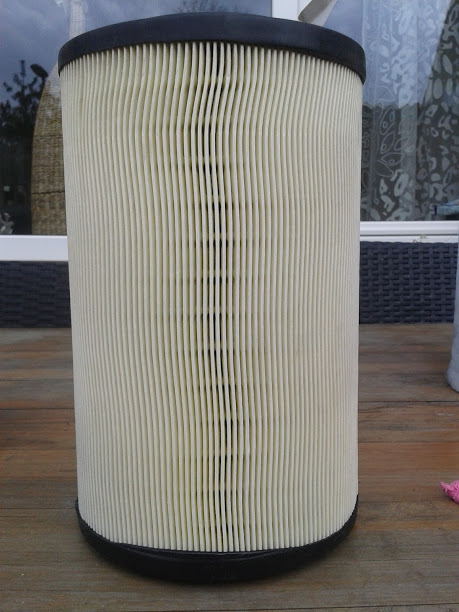

    Jest temat o lejach - więc czemu by nie o filtrach powietrza, skusiłem się na założenie tego wątku po sobotniej operacji wymiany filtra powietrza w mojej Alfie Giulietta 1.4 Multiair . Producent w 2010 r przewidział interwał wymiany na 60.000km .
    To zdjęcia mojego filtra po dwóch latach i około 20.000km- jak widać za wyjątkiem zewnętrznego zabrudzenia tego filcowego rękawa okalającego zasadniczy filtr powietrza, reszta jest kompletnie czysta.
    W moim przypadku cała operacja mogła się ograniczyć do wymiany tego rękawa, lub usunięcia go, no ale zakupiłem nowy filtr więc został wymieniony.
    W warunkach w jakich jest eksploatowane moje auto, ten filtr spokojnie jeszcze rok mógłby pojeździć, a po wymianie rękawa nawet dwa- co daje w przybliżeniu 40.000km . Kolejny raz pochylę się nad tym filtrem za trzy lata
    Dla porównania filtr z mojego poprzedniego auta po roku i ~18.000km... tu nie było filtra wstępnego w postaci tej otuliny więc cały kurz przyjął na siebie papierowy wkład, a i silnik o większej pojemności i do tego turbodiesel.

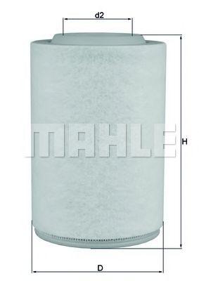

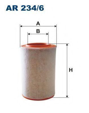

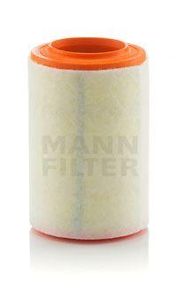

    Otulina jest częścią filtra powietrza, występuje zarówno w filtrach panelowych jak i cylindrycznych.
    Taki filtr występuje dla Giulietty , wszyscy znani producenci mają takie filtry, z tego co widziałem w sklepie internetowym.

    Filtry dla Giulietty - filtron,man, magnetii-marelli,knecht, pruflux , dla 159 filtry występują bez tej otuliny - a wydawało mi się że jest, widać coś mi się pomieszało .Kliknij obrazek, aby uzyskać większą wersję

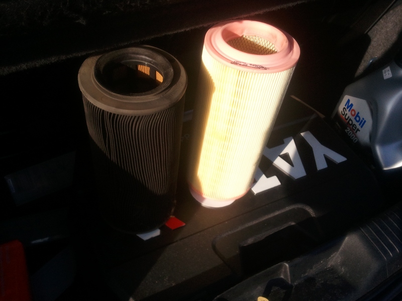

    Może nie Alfa ale fajny przykład przed/po
    Lupo żony po zakupie hyhy
    W Alfie wymieniam co 2 lata filtr - nie ma potrzeby częściej przy moim przebiegu.

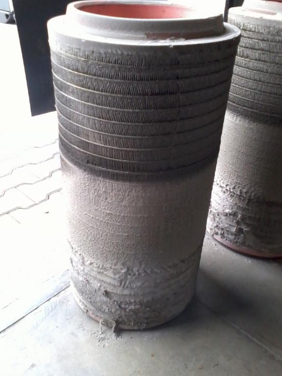

    Watch this
Nazwa:	Zdjęcie0071.jpg
Rozmiar:	52.0 KB
ID:	225541Kliknij obrazek, aby uzyskać większą wersję
Nazwa:	Zdjęcie0072.jpg
Rozmiar:	55.1 KB
    Szach i mat
    Filtry po około 7000mth, interwał wymiany 1500

    Offroad?
