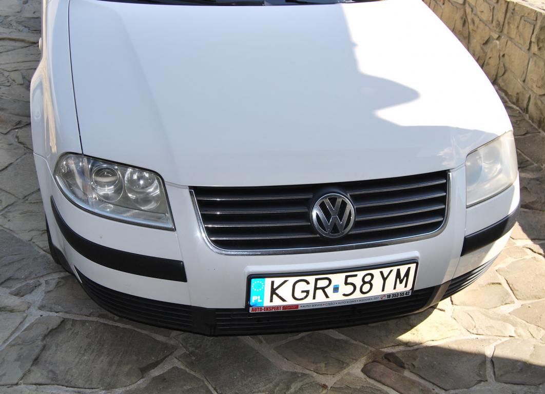

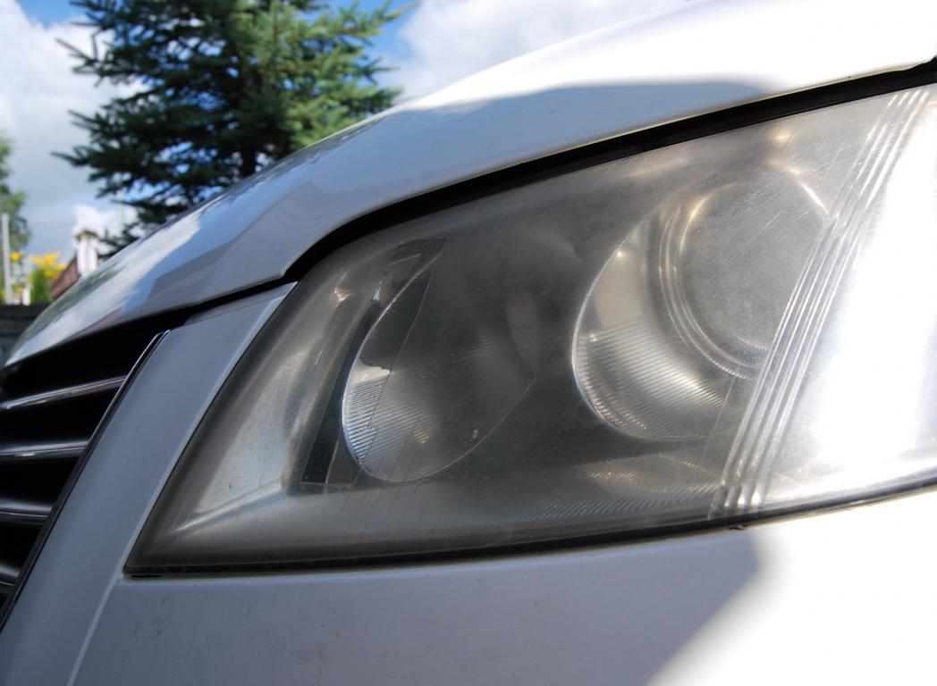

    Polerować można ale efekt nie będzie zbyt długotrwały a poza tym za każdym razem ściera się warstwę poliwęglanu, który z czasem jest coraz mniej odporny na warunki atmosferyczne i chemię. Osobiście polecam folię ochronną na lakier i lampy. Produkt rewelacyjny, łatwy w montażu a efekty daje niewiarygodne. Ostatnio robiłem nią lampy do passata B5 i jak znajdę chwilę to zamieszczę zdjęcia. W razie pytań mogę podać namiary na ten produkt bo musiał bym fakturę odszukać.

    Tutaj dwa zdjęcia lamp od B5. Myślę, że widać, która oklejona cała... Najlepiej efekt widać na tej z kawałkiem folii
