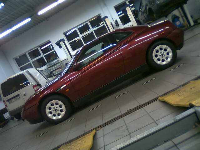

    w końcu założyłem zimówki
Nazwa:	C3000017.jpg
Rozmiar:	43.9 KB
    dla planujących montować obręcze ze 156 do Gtv polecam zaopatrzyć się w dystanse 15mm i śruby dłuższe ok 5 - 10mm od oryginalnych
    obręcze alu w Gtv mają mniejsze odsadzenie, ale też mają więcej 'mięsa' między stożkiem śruby a tarczą hamulcową niż w 156, stąd śruby ciutkę tylko dłuższe i gra muzyka
    komfort lepszy, ale prowadzenie tragedia, skręcają z opóźnieniem haha

    jak zawsze - coś za coś
