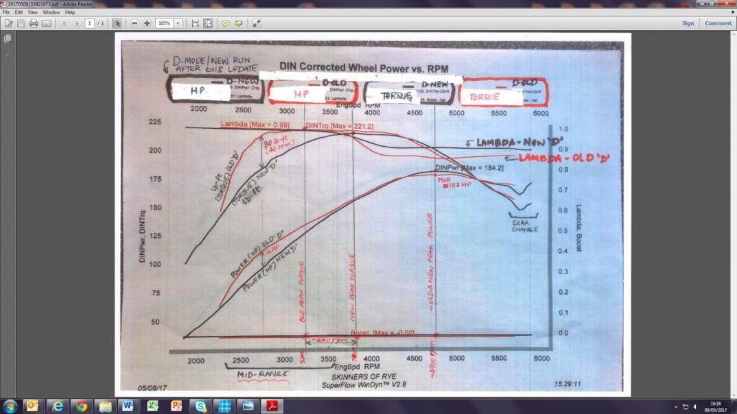

    1.2 przypadki (1 tu na forum, drugi na alfaowner) w 2.0 200KM, po updacie software'u ECU tryb D stracił wigor

    ad1.są 2 przypadki, nie tylko nasz forumowy kolega (który też pisał na Alfaowner jako Zbooj) ale również kolejny brytyjczyk który pojechał do serwisu na jakąś naprawę i mu zrobili update:
    post 39:
    http://www.alfaowner.com/Forum/alfa-...l#post16025793
    a wątek założony przez kolegę z naszego forum.
    tu ten brytyjczyk wrzucił wykresy z hamowni gdzie widać przycięty jest zakres poniżej średnich obrotów po zmianie softu:

    Co do problemu po aktualizacji softu to nawet jeśli będzie dotyczyć to wszystkich 2.0 200KM to może być to zamierzony zabieg AR. Weszła przecież niedawno wersja 280KM to może doszli do wniosku, że różnica w osiągach pomiędzy wersjami powinna być mocniej zaznaczona niż w początkowej wersji oprogramowania
