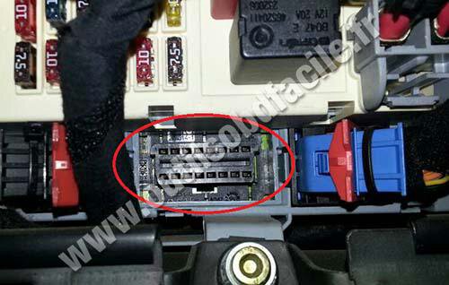

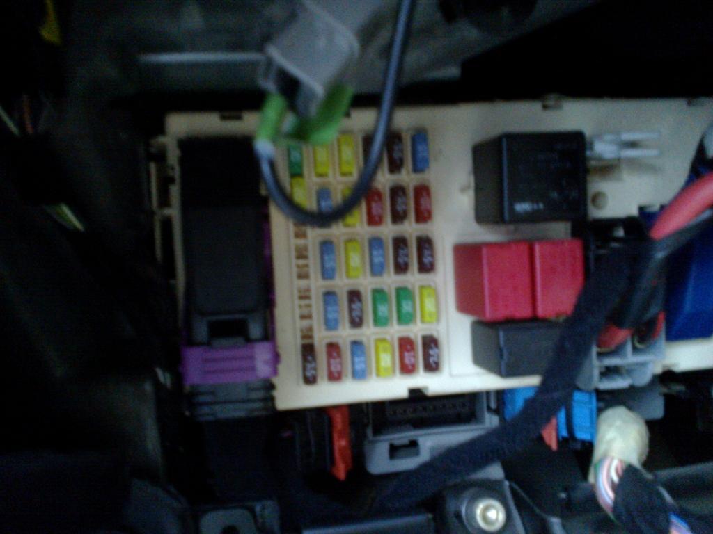

    Jak podłączyć interfejs kabel do alfy gt w które miejsce go wpiąć????Kliknij obrazek, aby uzyskać większą wersję

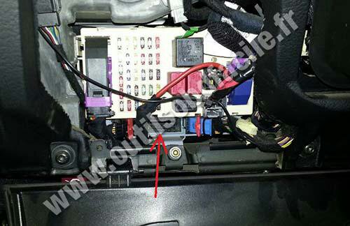

    o tu
Nazwa:	uploadfromtaptalk1466014715544.jpg
Rozmiar:	40.7 KB
ID:	203719   Kliknij obrazek, aby uzyskać większą wersję
Nazwa:	uploadfromtaptalk1466014728304.jpg
Rozmiar:	40.6 KB

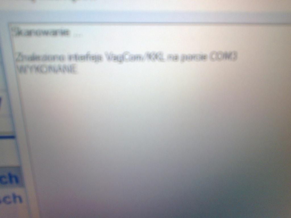

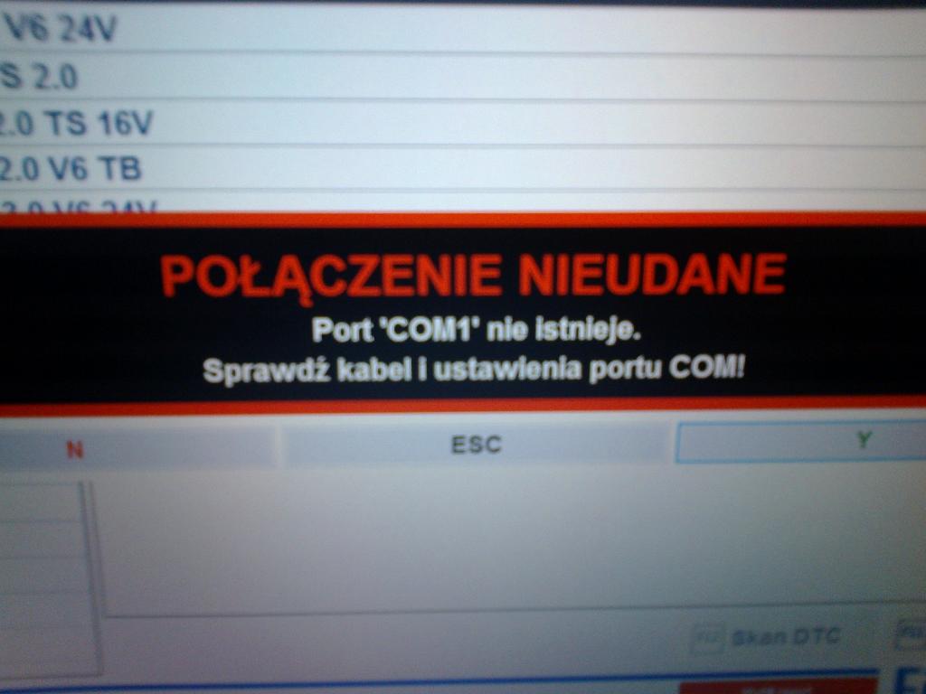

    Dzieki podłączyłem się odpaliłem ecu i właczyłem zapłon i nie chce łączyć.wywala komunikat Kliknij obrazek, aby uzyskać większą wersję
Nazwa:	Zdjęcie1195.jpg
Rozmiar:	55.6 KB
ID:	203742 Kliknij obrazek, aby uzyskać większą wersję
Nazwa:	Zdjęcie1197.jpg
Rozmiar:	42.5 KB
ID:	203743Mam na lapku win 10 zainstalowany

    zmień port interfejsu w ustawieniach
    Użytkownik Świeżak Avatar jarbi
    06 2014
    Włocławek
    Była GT 1.9JTD, jest Giulietta QV 1.75TBi
    119
    Sprawdź sobie w Menedżerze Urządzeń jaki nr portu com został przypisany dla interfejsu i taki nr ustaw w konfiguracji programu. Musi działać

    Cytat Napisał dejvid27 Zobacz post
    Masz ten COM3 ustawiony?

    Tak go wykrywało po jakimś czasie. Zainstaluje win 7 i odpale program normalnie?
